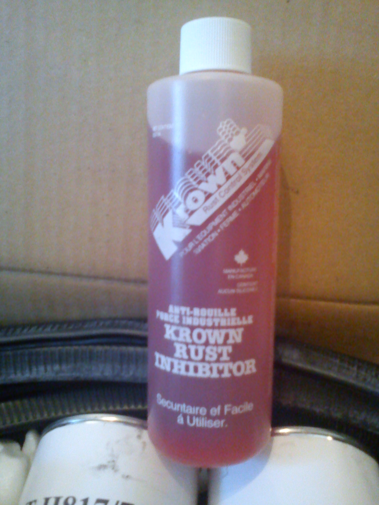

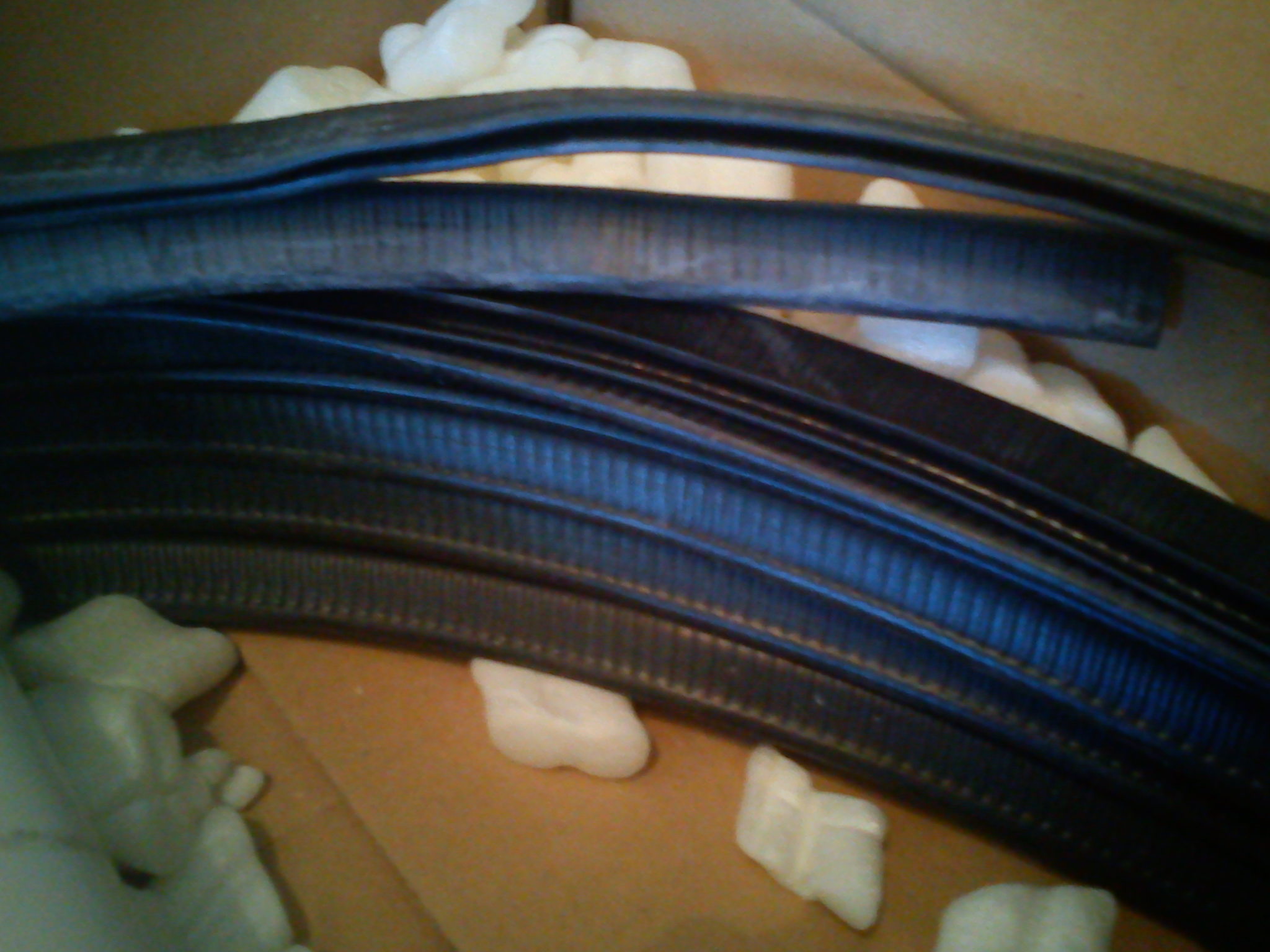

ODŚWIEŻAM TEMATSebek pisze:mam oryginalne zestawy Honda do walki z korozją: Honda
Rust Prevention Kit. Jest w nim środek inhibitor, który wchodzi w reakcję z rdzą, woski 2x 1L do profili zamkniętych, pasta do zabezpieczenia, mata firmy 3M, gumowe nakładki i pędzle.
Regularna Cena Elementów takiego zestawu to około 285zł
Cały zestaw oddam za 60zł + wysyłka
Mogę zrobić i wstawić fotki. Dlaczego tak tanio? Mam dobry dostęp do magazynu w Belgii z którego to ściągam. Jest to oryginalny zestaw HONDY
wszystkie info na tel. bo nie mam już tak dużo czasu na codzienne wizyty na forum. 512-909-811
Znalazłem trochę czasu i sprowadziłem zestawy z Belgii
tak jak pisałem: Regularna Cena Elementów takiego zestawu to około 285zł
sam odrdzewiacz Honda sprzedaje za 85zł (to ten w różowej butelce)
