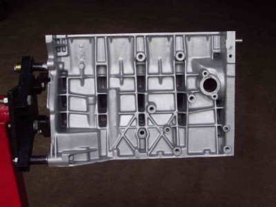

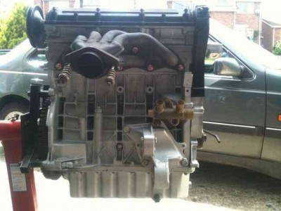

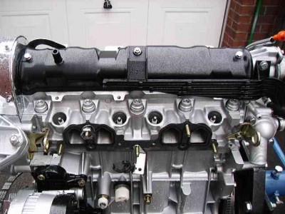

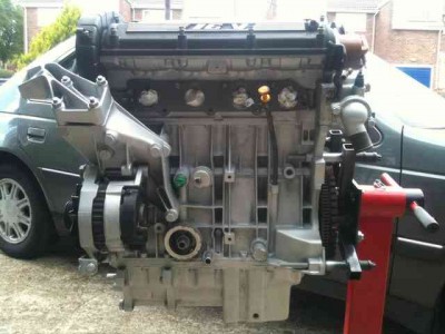

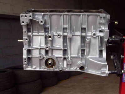

Panowie
każdy zastanawiał się czym i jak
doczytałem u angoli i u nas na różnych forach i wychodzi na to że uznaniem cieszą się produkty firmy VHT http://www.vhtpaint.com/ są wytrzymałe na wysokie temp i można nimi również kolektory wydechowe malować
firma oferuje m.in takie produkty
Flame proff - do kolektorów wydechowych wydechów
Engine Metalic - do bloków, kolektorów ssących itp. z efektem metaliku
Engine Enamel - do bloków, kolektorów ssących itp. bez efektu metaliku
Vinyl Dye - do tapicerek, dywanów, plastików itp.
Wrinkle - do dekli zaworowych, nadaje chropowatą strukturę (około 70 zł na allegro)
Brake Caliper - do zacisków hamulcowych itp.
Anodized Color Coat - efekt anodowania, na dekle zaworowe kolektory ssące itp.
spotykane sa jeszcze produkty http://www.motip.com/?lang=EN - znane pewnie z zestawów do malowania zacisków
na polskiej stronie dostępne sa oczywiście produkty do malowania silników
http://sklep.motip.pl/tuning-line/59-la ... 400ml.html
http://www.motipdupli.pl/?s=show_kategorie&id=22&g=3
na zachętę wklejam kilka fotek z forum 205gtidrivers, pięknie to wszystko wygląda
