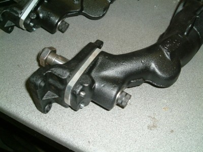

U żabojadów widziałem 205, w której tylne wahacze przerobili pod piasty z clio. Piasty te są przykręcane na 4 śruby, kąty ustawiali dając podkładki.
- kubas
- Posty: 1183
- Posiadany PUG: rallye
- Lokalizacja: Bydgoszcz
Re: Belka Gti - kąty
odpowiednie podkladki (metal o ksztalcie jak element do ktorego przykrecany jest zacisk o roznej grubosci) miedzy wachacz z tylu a element do ktorego przykrecany jest zacisk.
zaraz poszukam fote to wrzuce
- Kaktus
- Posty: 1567
- Rejestracja: 12 cze czw, 2003 10:26 pm
- Lokalizacja: Opole
Ok podladka zmieni mi kat przykrecenia zacisku hamulcowego, a piaste i tak centruje trzpien ktory zreszta widac na fotce.
I teraz pytanie jak to ZGRAC, aby zacisk hamulcowy i piasta byly w jednej osi!!
A to srebrne na tej fotce ei wyglada jak element Peugeot Sport do ustawiania katow, tylko jak dystans, ktory zaklada sie aby zalozyc do tylu tarcze wentylowane. Ten srebrny odsadza zacisk, wtedy pasuja zaciski przednie i tarcze wentylowane, tak jak ma Gilbert

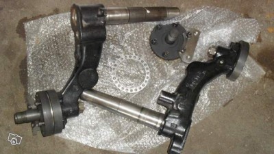

- xtrack
- Posty: 667
- Posiadany PUG: 1.9 GTI
- Lokalizacja: dolnyslask
cus takiego znalazlem i to napewno jest do zmiany kata i zbieznosci tylnego zawieszenia w 205
No to napewno tylko że dość dużo szerzej się robi przez to. Ja zimą postaram się ogarnąć negatyw 3 stopnie z tyłu. Trochę będzie frezowania w wahaczu ale powinno się udać...
Kubas to musisz zrobić nowy trzpień . Próbowałem to robić ale wycofałem się ze względu na koszta i trwałość .
No tak mi się wydaje że trzeba zrobić nowy trzpień i wyfrezować wahacze. A co jest nie tak w tym rozwiązaniu z trwałością?marcinpug pisze:Kubas to musisz zrobić nowy trzpień . Próbowałem to robić ale wycofałem się ze względu na koszta i trwałość .
Koszta nie powinny być duże bo mam znajomego co by mi to ogarnął wszystko na frezarce CNC..
