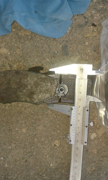

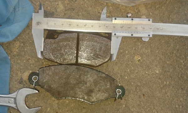

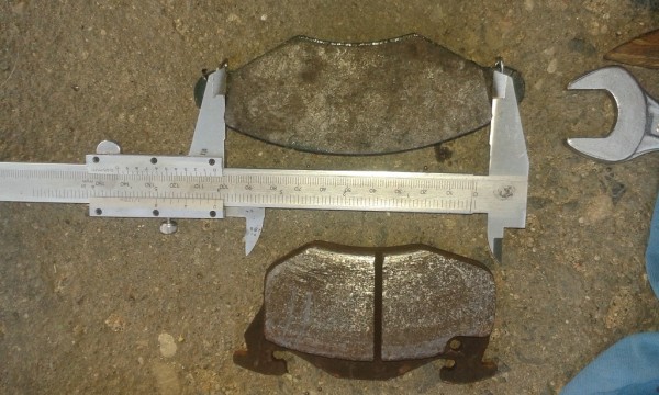

Klocki od 206 są o 1 cm dłuższe, powinno lepiej hamować. Jak na razie wszystko na dotarciu.

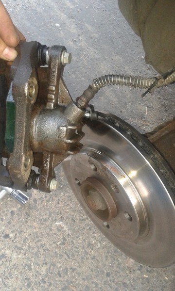

Wyczyszczone i gotowe z nowymi częściami.

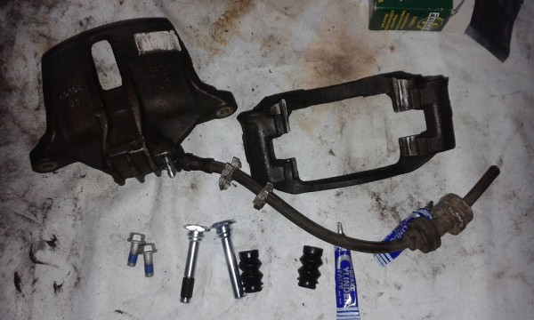

Tłoczki były bardzo ładne, to już po wstępnym czyszczeniu.

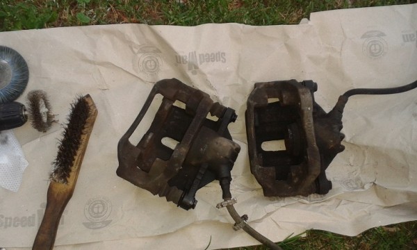

Przed czyszczeniem.
