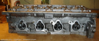

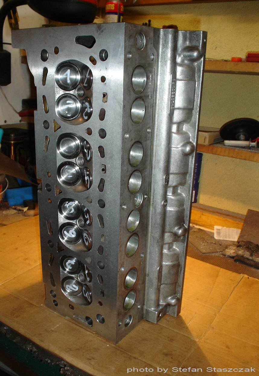

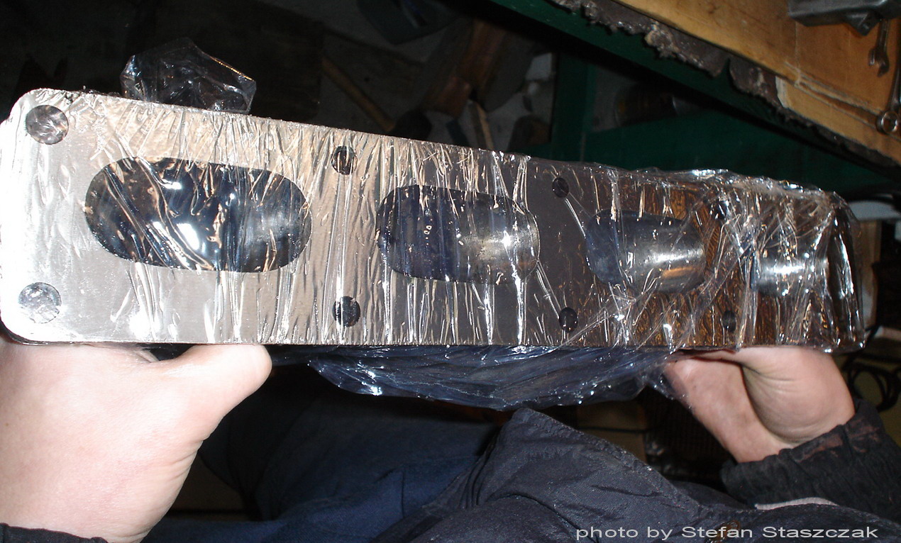

Ok na zakonczenie tematu zalaczam zdjecia kompletnej glowicy oraz kolektora wydechowego po spawaniu i planowaniu. Pozostanie juz tylko zalozyc i czekac na efekty :) Zdjecia zostaly zrobione na szybko dlatego sa malo dokladne moze Zen jeszcze na spokojnie jakies pstryknie i doda.

oe się przyp... ale wytłumacz mi stef dlaczego tak brzydko bez zachowania włąsciwych kątów zejscia dwóch kanałów w jeden , bez owalizacji rur popsułeś ten kolektor wydechowy ?
druga sprawa w głowicy w komorze spalania robota jeszcze nie skonczona bo cyły area valve nie jest do konca wyprofilowany co skutkuje tym ze nie cały obwód zaworu ma w miare jednakowy wypływ mieszanki
trzecia wypolerowałeś kanały od kolektora ssącego w kosmos ale nic nie zribiłeś w celu poprawy przepływu przez motylki i osie ich przepustnic co jest znacznie ważniejsze niż przepolerowanie scianek na błysk. To samo warto zrobić z przepustnicą główną

krzycho-g pisze:oe się przyp... ale wytłumacz mi stef dlaczego tak brzydko bez zachowania włąsciwych kątów zejscia dwóch kanałów w jeden , bez owalizacji rur popsułeś ten kolektor wydechowy ?
Moze rozwiniesz co masz na mysli ... bo wydaje mi sie, ze nigdy nie miales do czynienia z kolektorem od S16
krzycho-g pisze: druga sprawa w głowicy w komorze spalania robota jeszcze nie skonczona bo cyły area valve nie jest do konca wyprofilowany co skutkuje tym ze nie cały obwód zaworu ma w miare jednakowy wypływ mieszanki
Ale terminami rzucasz ... zaprezentuj na zdjeciu gdzie twoim zdaniem powinna zostac wyprofilowana, jak to ujales komora spalania?
krzycho-g pisze: trzecia wypolerowałeś kanały od kolektora ssącego w kosmos ale nic nie zribiłeś w celu poprawy przepływu przez motylki i osie ich przepustnic co jest znacznie ważniejsze niż przepolerowanie scianek na błysk. To samo warto zrobić z przepustnicą główną
Po pierwsze same ranty motylkow zostaly wygladzone, a same motylki przepolerowane, po drugie przy max otwartej przepustnicy/motylkach opor jakie one stawiaja dla przeplywajacego powietrza jest znikomy. Ale wiem przyczepisz sie pewnie tego ze moglem jeszcze delikatnie skrocic troche same sruby motylkow.
Czekam na wytlumaczenie mi oraz innym gdzie popelnilem owe bledy ... zobrazuj to najlepiej na zdjeciach.

wyrąbałeś przegrody w kolektorach co zakłóci przepływ spalin zamiast je obrobić i dopasowac kolektor do głowicy, obrobienie przepustnicy osi i srub daje wiekszy efekt niz polerowanie kanałów, co do obróbki komory spalania teraz obrabiam identyczną głowicę, jak skonczę to zapodam odpowiednie zdjecia. Obrobiłem juz parę głowic, w kazdym wypadku była wyrażna poprawa, wszystkie przetestowałem na samochodach przed i po.

krzycho-g pisze:wyrąbałeś przegrody w kolektorach co zakłóci przepływ spalin zamiast je obrobić i dopasowac kolektor do głowicy
Jeszcze raz sie Ciebie zapytam, czy miales kiedykolwiek w swoich rekach kolektor wydechowy silnika XU10J4? Te jak to nazwales przegrody maja moze z 3-4mm grubosci, wiec niby jak kieruja przeplyw spalin, skoro kanaly wychodzace z glowicy sa prostopadle. Czyniac to mialem lepsze dojscie do zlikwidowania progow i lepszego obrobienia calego kanalu. Zobacz jak wyglada chociazby seryjny kolektor z 309 GTi16 lub kolektor 4-2-1 Longmana to moze wreszcie przestaniesz pisac glupoty!
krzycho-g pisze: ... obrobienie przepustnicy osi i srub daje wiekszy efekt niz polerowanie kanałów, co do obróbki komory spalania teraz obrabiam identyczną głowicę, jak skonczę to zapodam odpowiednie zdjecia.
Musisz byc bardzo naiwny jesli twierdzisz, ze jak wypolerujsz przepustnice i przytniesz troche srubki to cos sie zmieni, tym bardziej ze przy duzych predkosciach nie ma za bardzo co mowic o przeplywie wirowym tylko turbulentnym.
Co z tego, ze wygladzisz troche srubke w motylku, ktory moze i tak sie nie otwiera do konca jak nalezy?
krzycho-g pisze: Co do Munne - nie zawsze czytanie ksiażek przekłada sie na praktykę. No i znacznie lepsza książką byłoby coś o przepływach..
Jak mozesz wypowiadac sie na temat ksiazki, ktorej nawet nie widziales ...
Znacznie lepszy to bylby flow banch!
krzycho-g pisze:... druga sprawa w głowicy w komorze spalania robota jeszcze nie skonczona bo cyły area valve nie jest do konca wyprofilowany co skutkuje tym ze nie cały obwód zaworu ma w miare jednakowy wypływ mieszanki
Nigdy nie ma tak, ze przeplyw jest jak to okresliles w miare jednakowy. Pozatym zbytnie przeprofilowywanie komory spalania przy zaworach jest dosc ryzykowne. Wybierajac za duzo materialu zmniejszasz stopien kompresji oraz mozesz zepsuc cala glowice przekraczajac miejsce, w ktorym popada ring uszczelki glowicy.
Czepiasz sie tak tych motylkow i poprawy przeplywu a sam w obrabianej przez Ciebie glowicy nie uczyniles najwazniejszego - obrobki zaworow oraz gniazd!
krzycho-g pisze:Obrobiłem juz parę głowic, w kazdym wypadku była wyrażna poprawa, wszystkie przetestowałem na samochodach przed i po.
To czego dokanales, powinienes zweryfikowac najlepiej na hamownii, lub udokumentowac jakimis filmikami z pomiarow!
Po co piszesz o “area valve” skoro nie ruszyles nawet zaworow i gniazd???
