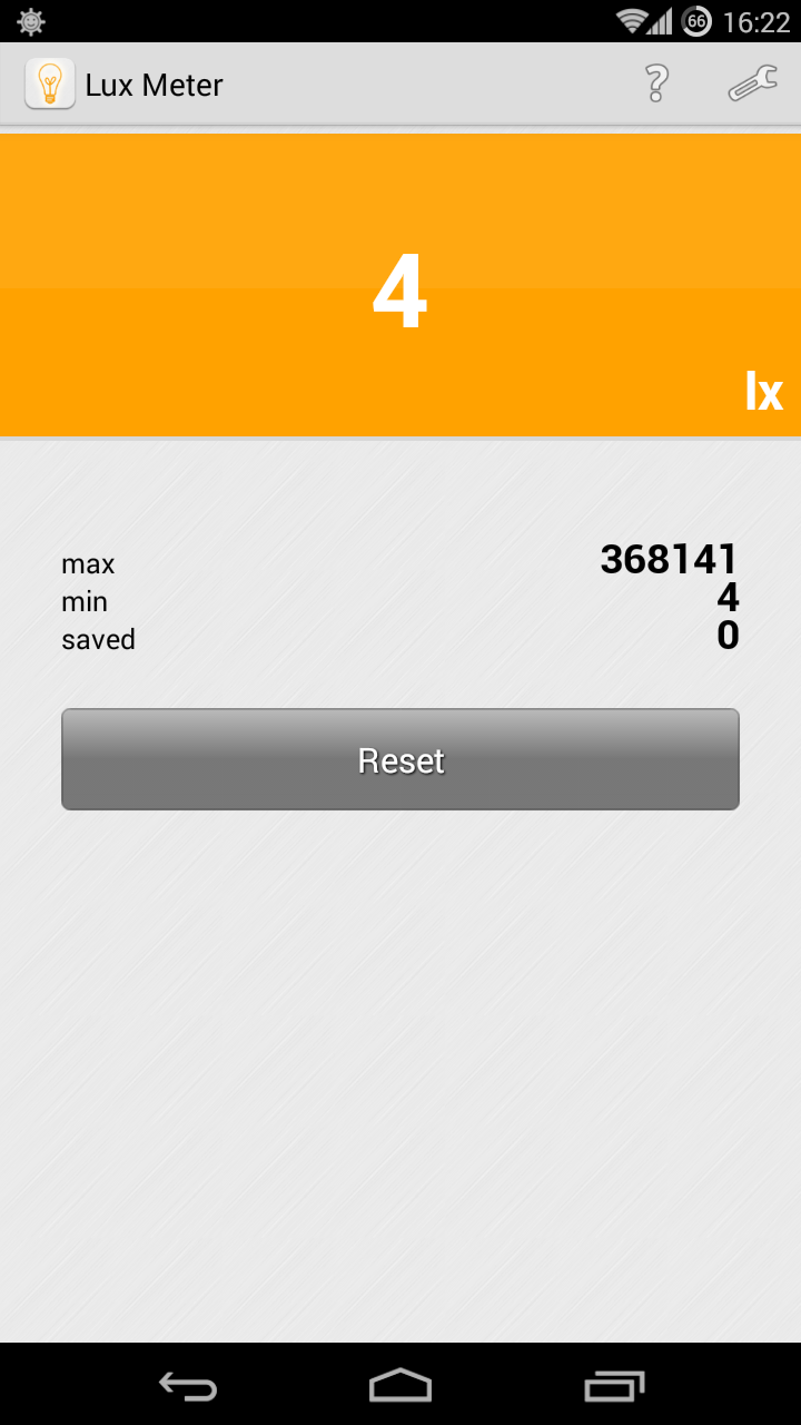

to proponuję porównanie - nie mam jak bezpośrednio porównać waszych mega cudów z moimi, więc proponuję pomiar strumienia światła - macie czujnik światła w telefonie? zmierzcie ile jest luxów w najjaśniejszym miejscu na powierzchni klosza z włączonymi światłami MIJANIA - zrobię to samo i porównamy.. (.. czy jest sens wydawać 3 razy tyle)

tungsram megalight plus - 368141 lux - mierzone samsungiem i9250 program Lux Meter - metoda pomiaru - trzymam telefon czujnikiem do reflektora, światła mijania włączone, w odległości takiej by nie jeździć ekranem od szkła /może 0,5 cm/ "jeżdzę" telefonem równolegle do szkła - program zapamiętuje max. jasność i to właśnie ta.
inna rzecz, że zanim zamontujesz tam cokolwiek - sprawdź w jakim stanie masz odbłyśniki - jeśli kiepskie to wymiana reflektora, do tego podłącz reflektory przez przekaźnik do aku - będzie spokojnie o 0,5 -1V więcej na żarówkach niż gdy prąd idzie kilometrem przez manetkę świateł - ja w gentry tak nie mam zrobione, ale w którymś pugu robiłem i faktycznie byłą różnica.

Chyba tylko mijania, drogowych rzadko używałem
Swoją drogą taki pomiar jest niemiarodajny chyba, nie wiem jak z powtarzalnością - sprawdzę, ale chyba sensowniej byłoby jednak sprawdzić np. W odległości 10,20,30 metrów przed samochodem.
To i tak suma stanu instalacji elektrycznej, odbłyśnika, szkła reflektora i samej żarówki.
