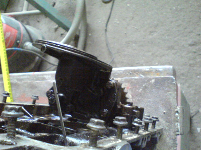

2. wydluzenie smoka pompy - samo zwiekszenie glebokosci miski nie wiele jednak pomoze jezeli nie "obnizymy" smoka pompy. Dlatego musimy go przedluzyc, wstawiajac 15mm podkladke i przyspawujac.
http://gti.peugeot205.pl/gallery/album09/DSC09665
http://gti.peugeot205.pl/gallery/album09/DSC09545

To w zasadzie powinno zapewnic smarowanie silnika nawet w warunkach ekstremalnych. Dobrze jest rowniez zainstalowac drugi czujnik cisnienia oleju, gdyz seryjny jest bardzo wolny. Najlepszym bylby mechaniczny. Mozna dodac dodatkowy czujnik zapalajacy lampke przy wyzszych wartosciach np. 1.8 Bara - czujnik Audi, VW itp. - 9zl, gdyby do tego doszlo bedziemy miec duzo czasu aby odpuscic.
Pompy oleju z silnikow XU10 posiadaly oslone lancuszka, co zapewnia mniejsze rozchlapywanie oleju - ale ta modyfikacja nie jest juz tak konieczna.

Jezeli taki setup nie spelni swojej roli i silnik bedzie tracil cisnienie, bo tak tez moze sie zdarzyc (lepsze zawieszenie, wieksza przyczepnosc itp.) pozostaje juz tylko rozwiazanie w postaci bardzo drogiego systemu "suchej miski olejowej".
Na szczescie to rozwiazanie sprawdza sie w 90% 205mi16 uzytkowanych na torach w UK i Australii.
WAZNE: Odleglosc miedzy smokiem pompy a miska olejowa powinna wynosic nie mniej jak 6,3mm i nie wiecej jak 9,5mm
