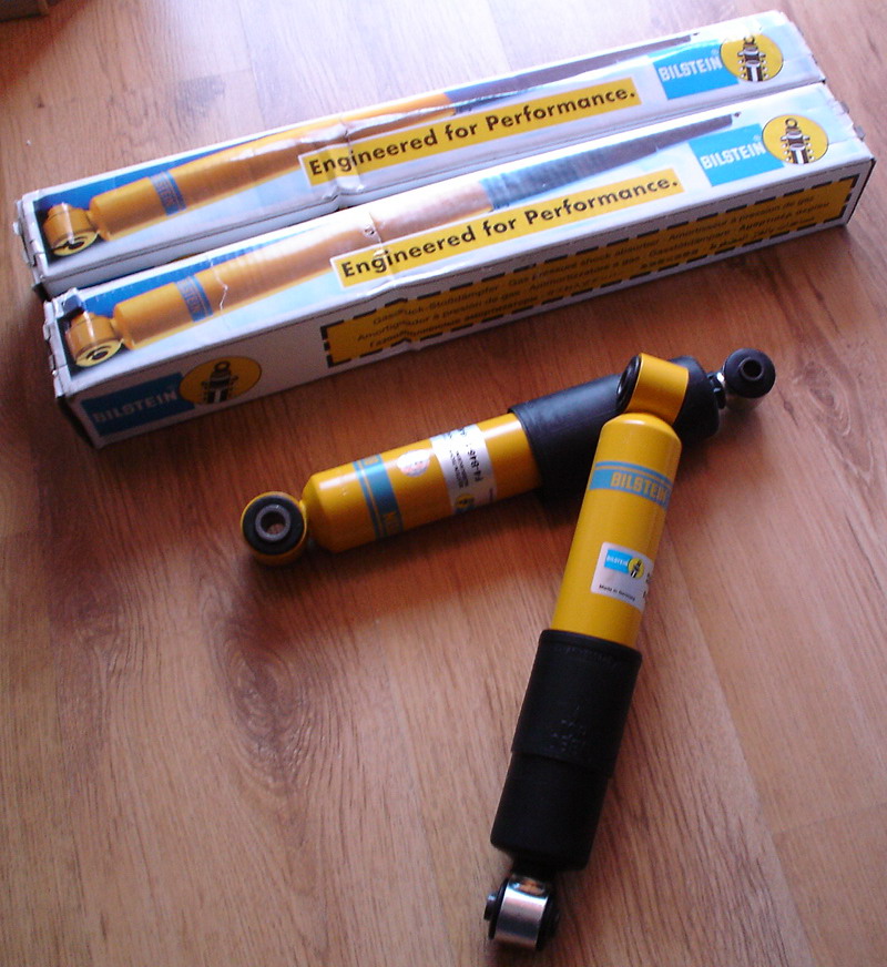

Re: Bilstein B6
Jeden musi pokazać co ma, innemu wystarczy wiedzieć, że to ma. Chodzi oczywiście o zawieszenie sportowe. I tu "żółty" amortyzator Bilstein B6 Sport jest idealnym rozwiązaniem dla kierowców, dla których ważne są niuanse, zarówno w tradycyjnych samochodach osobowych jak i w pojazdach off-road. Nawet bez obniżania zawieszenia ten wilk w owczej skórze pokazuje swoje zęby, a przy tym wykonuje niezawodnie swoją pracę w codziennym ruchu ulicznym. Optymalna przyczepność kół, podwyższona stabilność toru jazdy, znakomita siła tłumienia. Poza walorami sportowymi Bilstein B6 Sport jest także w kwestii bezpieczeństwa najlepszym wyborem.
Ja juz na nie odkladam.

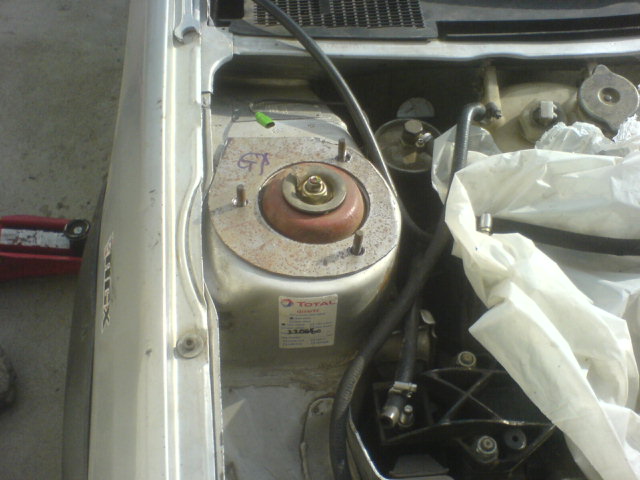

przed zaozeniem jakiegokolwiek sportowego zawieszenia warto pomyslec o wzomocnieniu kielichow w budzie ,bardzo szybko przepycha,u mnie wystarczylo 2 tys km.racjonalnym rozwiazaniem jest tesh obspawanie budy w newralgicznych miejscach (słupek drzwi na gorze i dole)
lepiej zapobiegac niz leczyc _O_

Dobra rada, u mnie ta czesc zaczyna rdzewiec wiec przydaloby sie wzmocnienie. Gdzie to mozna dostac ?

bardzo szeroko trzeba sie usmiechnac do buniooo z klubu i on cos takiego wykrawa na cyfrówce,....a wracajac do tematu samego zawieszenia to osobiscie polecam wlasnie kyba agx,posiadam takie,dla mnie jest idealne 4 st regulacji (jeden mały srubokrecik i po sprawie,a nie tak jak w przypadku b6 trzeba wlazic pod auto) i co najwazniejsze wytrzymale,a co do ceny to zapraszam na www.autoracing.pl
