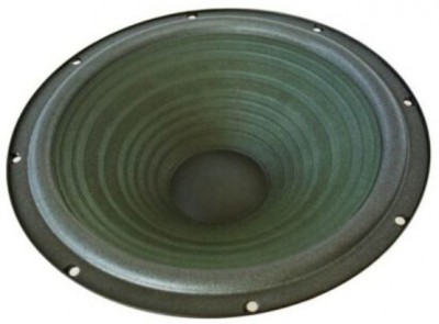

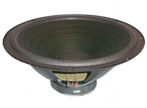

teraz pokaże wam co ja bralem pod uwagę:
http://allegro.pl/item902584672_mac_aud ... r_hit.html
http://allegro.pl/item926247177_jensen_ ... _24mc.html
http://allegro.pl/item926380430_mac_aud ... _hajs.html
co myślicie o tym wyśmienitym sprzęcie z najwyższej półki :P:P

Ja mysle ze odloz jeszcze troszke kaski i kup cos lepszego zebys pozniej nie narzekal, bo chytry dwa razy traci, pamietaj !
A jak chcesz tanio to bierz tego GMS'a albo Magnata jak Ci koledzy radza. Dolozysz pare groszy a bedziesz bardziej zadowolony niz wydajac za 100 zl na te niby suby.

charczy bo właśnie masz go " w tubie" tuba niestety to sprasowany papier który niestety nie nadaje sie do budowy suba .... . W Br ta 12 schodzi nawet nawet ale magnat ma do tego z eten bas nie jest taki miekki lecz taki bardziej twardy surowy, oczywiście nie taki kartonowy jak jeden model blaupunkta o ktorym juz wiele na necie pisali i ktory sam brzmial jak puste pudelku a ty waliles kijem w niego no i nie oczekujmy etz od niego za duzo to tylko 150W a pewnie w rzeczywistości troszke nawet mniej.ja2nek pisze:
3. co do magnata to sam teraz mam zapożyczona tubę na takim tylko ze na 10 calowym... i jest całkiem całkiem... ja już dużo więcej nie będę wymagał od swojego suba... troszkę przydało by się lepsze zejście... po za tym tez 'charczy'... sam z siebie przy troszkę głośniejszym graniu... a to przeszkadza...
Co do dokładania kasy hmmm tu troszkę sie nie zgadzam bo co mu to da ze odłoży na lepszy głośnik jak od razu by musiał kupic mocniejszy wzmak a to przecież wiąże sie z kosztami .... a przecież nie kupi teraz jakiegos JL Audio jakościowo czy PB mocowo gdzie min trzeba miec 300W a pędzić go piecem 160W no chyba z eplanuszej dodatkowy wzmak wiec przemysł to dokładnie
