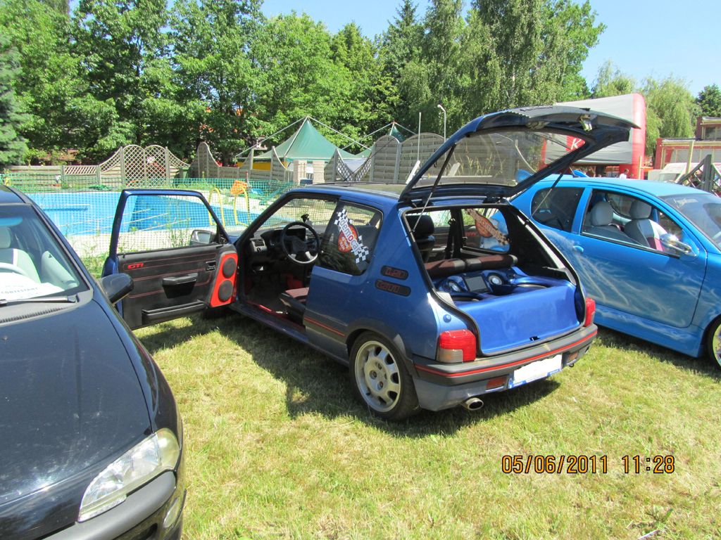

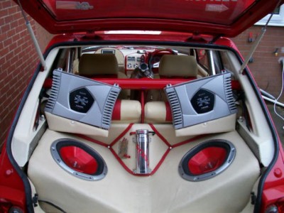

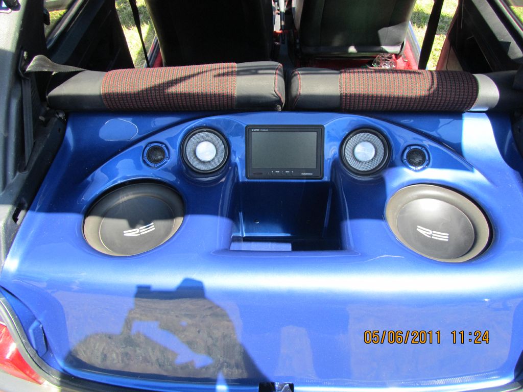

W tym celu była zabudowa wykonana,a tu jeszcze jedna zabudowayogurt pisze:Ja powiem krotko: lubie dobre brzmienie, ale robienie takiej zabudowy to juz lekka przesada w cywilnym aucie. Jezeli bylby to typowy show-car, wtedy ok. Co do zabudowy bagaznika to moze wystarczy Ci dobry sub ktorego upchniesz w narozniku. Czasami smieje sie ze 205tka ma wiecej szyb niz blachy a to tez nie sprzyja poskramianiu dzwieku wiec przerost formy niekoniecznie moze wplynac na dobre brzmienie, przesada w kazdej materii jest zla...
