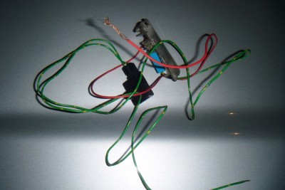

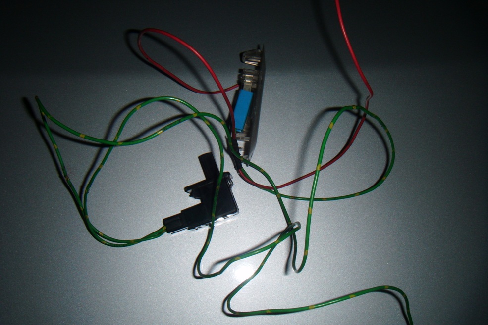

Kable do włącznika i lampki oświetlenia schowka to część wiązki od zegarów. Może mam gdzieś ten fragment osobno.
Oczywiście można kabelki puścić samemu.
O ile się nie mylę w ogólnym zarysie wygląda to tak:
Dwa kabelki - jeden plus, drugi masa - idą od półki z bezpiecznikami razem z całą wiązką do zegarów, przechodzą dalej razem z kablami idącymi do włączników na konsoli środkowej i potem dalej do schowka.

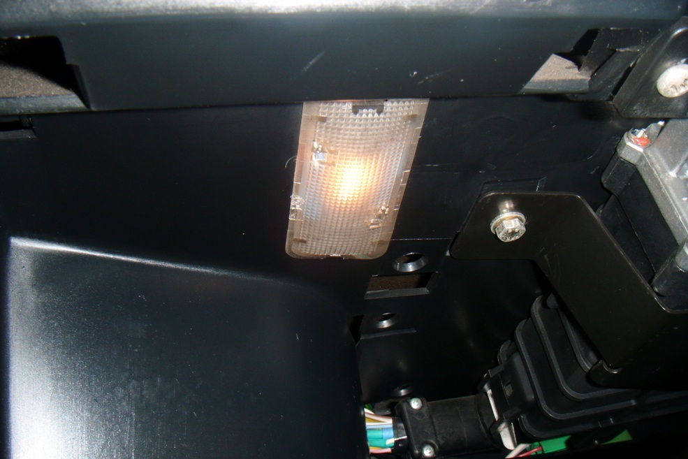

Chyba wszystkie wersje z zamykanym schowkiem miały w nim podświetlenie. Lampka jest zasadniczo tej samej budowy (a raczej nawet taka sama) jak ta, która oświetla bagażnik.
