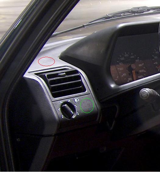

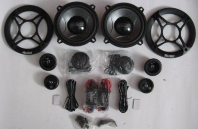

Pytanie do osób bardziej obeznanych w temacie ode mnie. Szukam odpowiedniego miejsca na gwizdki z zestawu Magnat Dark Power 213.
Rozważam wkomponowanie ich plastikowe elementy nawiewu lub bezpośrednio w deskę rozdzielczą (będą wtedy skierowane pionowo do góry).
Chce umieścić je możliwie dyskretnie - wersja ze stojącymi "budkami" przykręconymi do deski rozdzielczej w okolicach szyby nie wchodzi w grę. Czekam na wasze propozycje odnośnie ewentualnych innych miejsc na montaż

Jak dla mnie montaż głośników wysokotonowych w deskę rozdzielczą nie wchodzi w rachubę . Jedynym rozsądnym miejscem to przednie słupki . Trochę maty szklanej , szpachli , skóry i będzie wyglądało dyskretnie.

Kiedyś miałem zamiar przerobić trójkąty lusterek wykorzystując elementy z omegi. Coś takiego: http://allegro.pl/maskownica-glosnik-wy ... 72400.html Niestety opcja odpada w przypadku sterowanych od wewnątrz lusterek :(

ja miałem zamontowane wysokietony w słupkach na samym dole przy desce tam są półokrągłe kształty pasujące do oryginalnych obudów głośników wysokotonowych.

podszybie , słupki lub w trójkąty od lusterek tak aby głośnik był skierowany w głowę kierowcy
