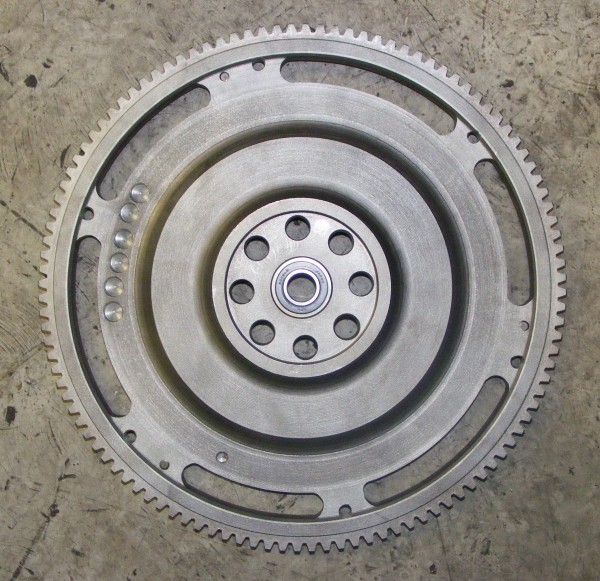

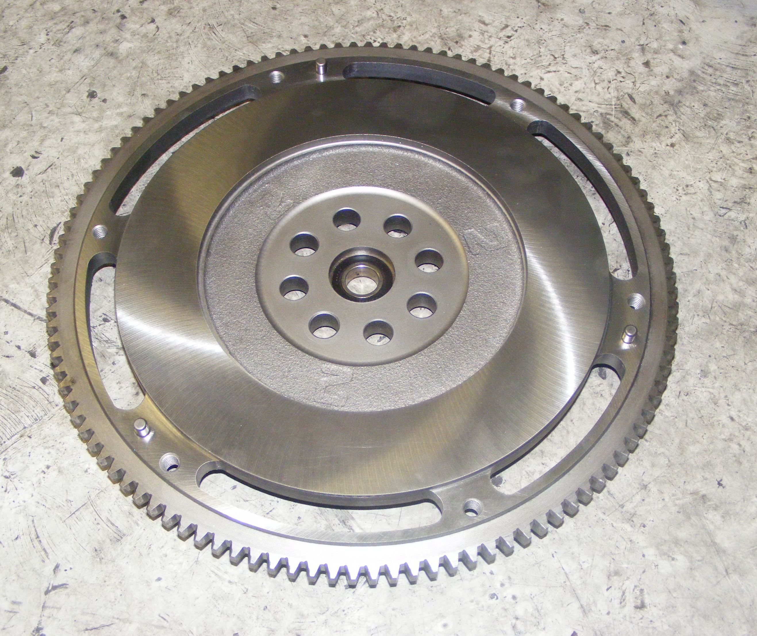

za mody zamachu jak na zdjeciu(max ile sie da ujac z wagi) z wywarzeniem ile sobie licza?

to na wiosne sie zglosze:)
a powiedz mi ile % udalo Ci sie zebrac z ory zamachu mi16 w Twoim przypadku, i ile mozna by jeszcze zebrac:D?

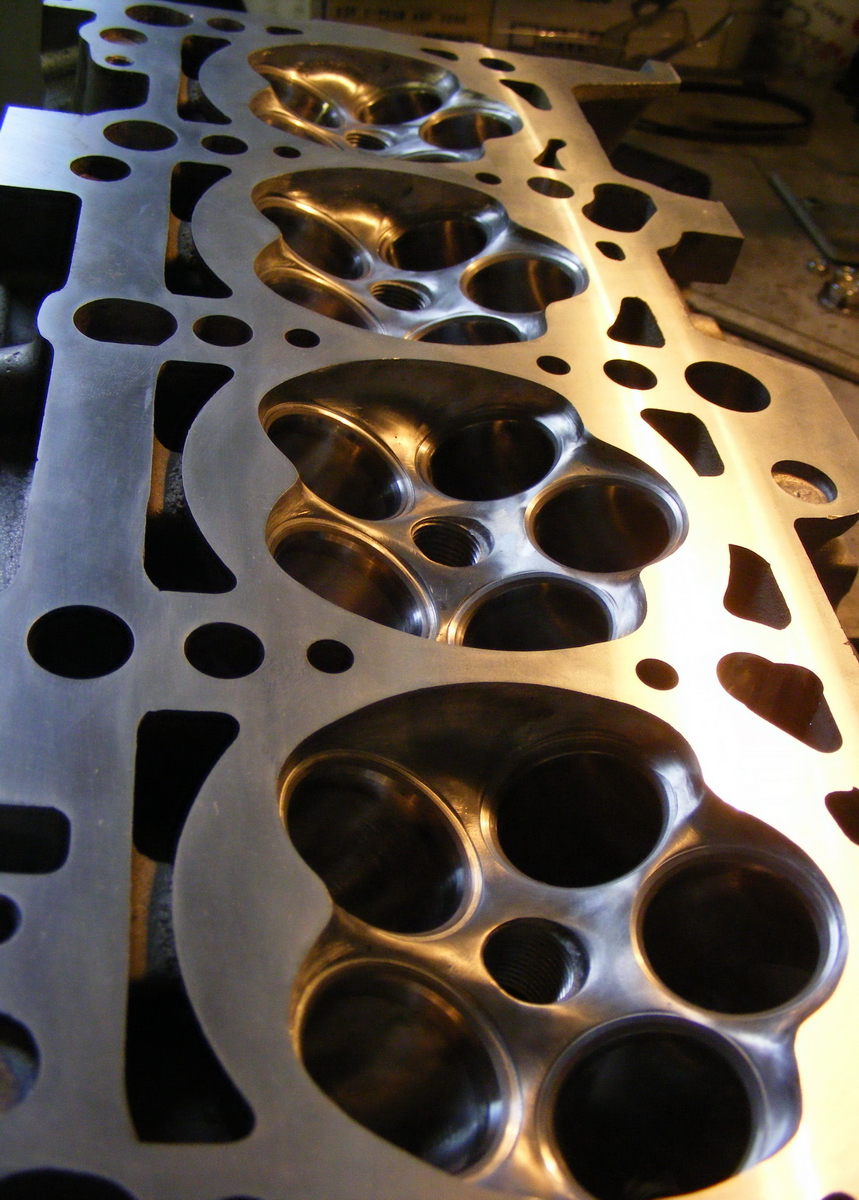

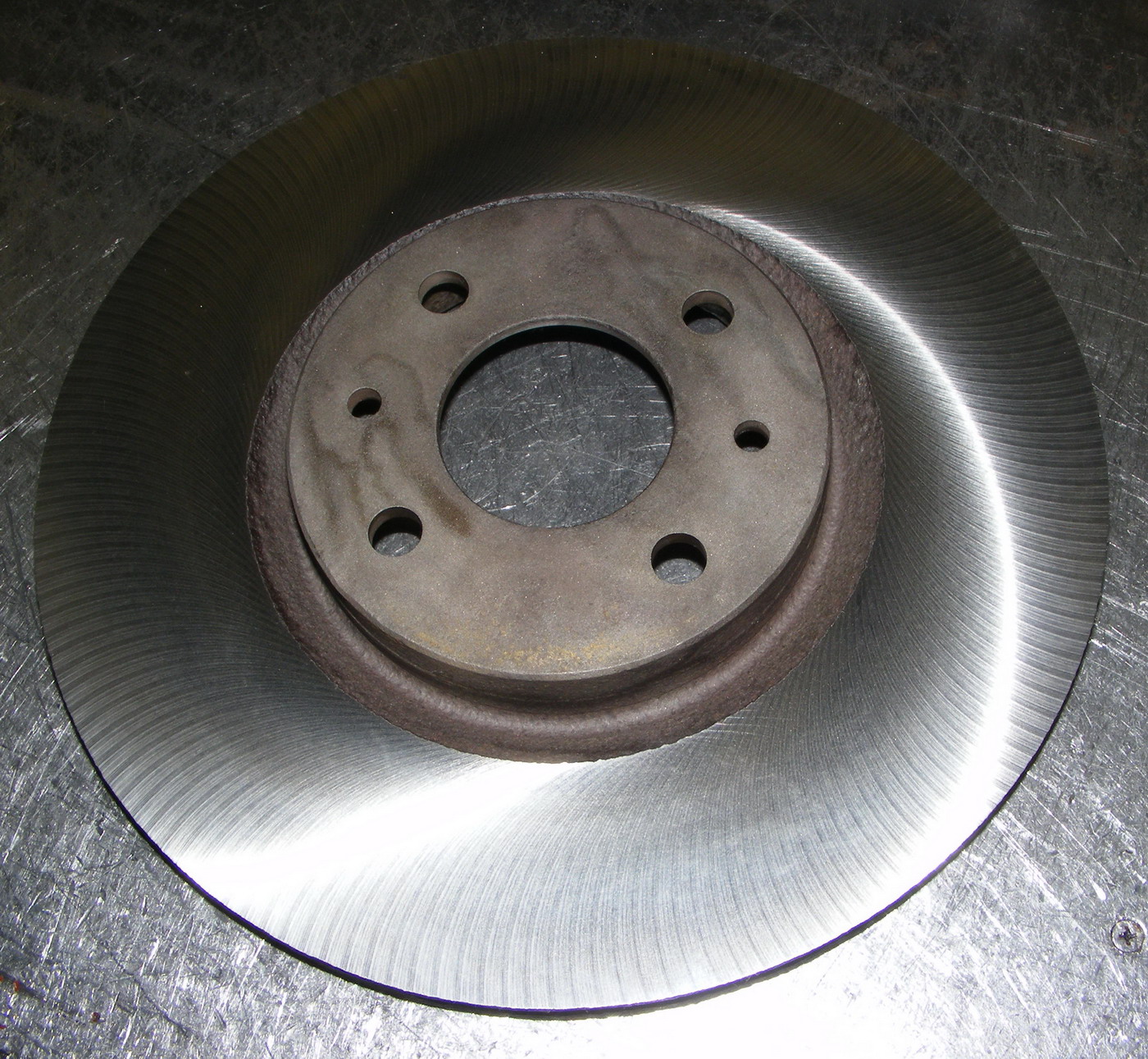

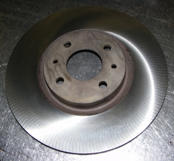

Ciekawi mnie ta tarcza ? Jest ona ,,liźnięta w celu wyrównania czy jakiś inny zabieg  ?
						- Lord Devil
 - Posty: 2609
 - Numer Gadu-gadu: 6446898
Re: DZIAK Grupa Motoryzacyjna
Zapewne wyrownana. Moje byly tam robione, bo mialy delikatne drgania przy dohamowaniu - zrobili i dobrze i szybko

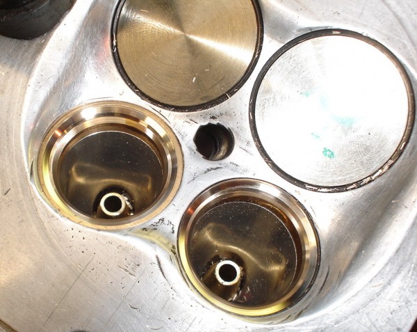

Z tymi tlokami to chyba mam zwidy bo widze tylko jeden a pisze ze sa i eagle i z kia
 wiem czepiam sie
 , ile bys chcial za odchudzenie i wywarzenie zamachu z lezaka ??

buniooo - w przypadku mi16 jest to ok. 2 kg czyli z 6,7 na 4,8 i raczej jest to graniczna wartość. Teraz robilbym to sam więc może udałoby się kap więcej. Aczkolwiek zobaczymy czy moje się nie rozpadnie
pug205 gti - dokładnie tak, coś na zasadzie toczenia. Z tym, że przy toczeniu w przegrzanych miejscach materiał jest utwardzony i odpycha nóż. Powierzchnia nigdy nie będzie równa, a tak robimy z większą dokładnością niż fabryka do 0,02mm.
Jeżeli dobrze kojarze to tarcze Lorda do RS6+ z lambo? Robimy też tarcze motocyklowe.
manwe dzięki za spostrzegawczość, poprawiłem już - cena również 150zł przy takim zabiegu

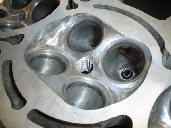

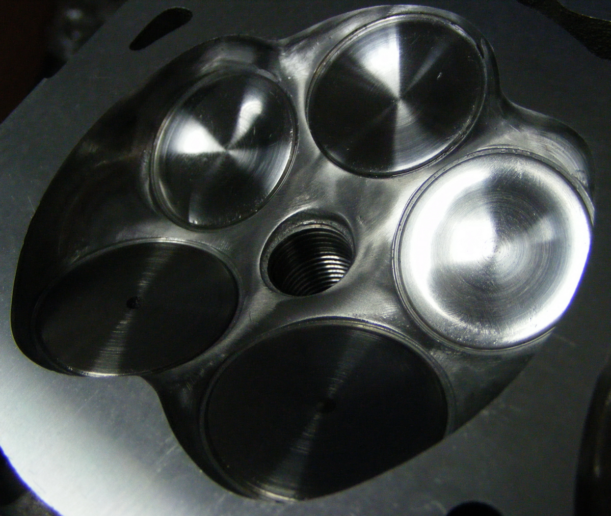

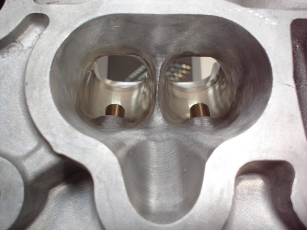

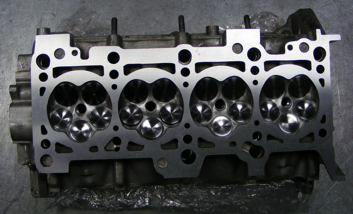

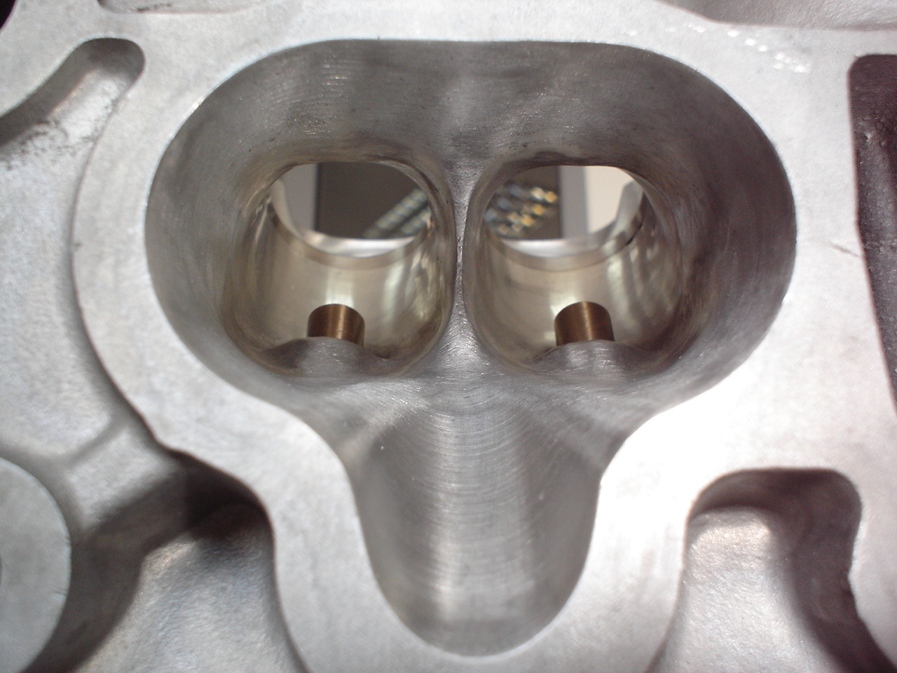

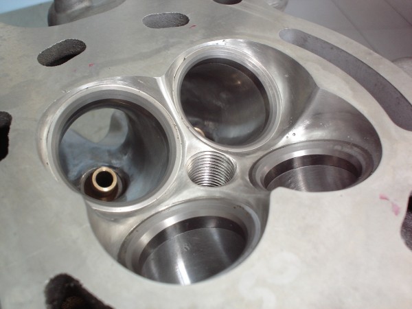

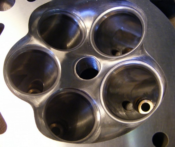

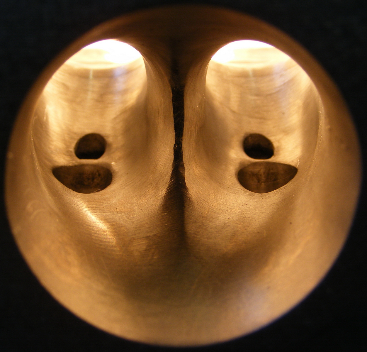

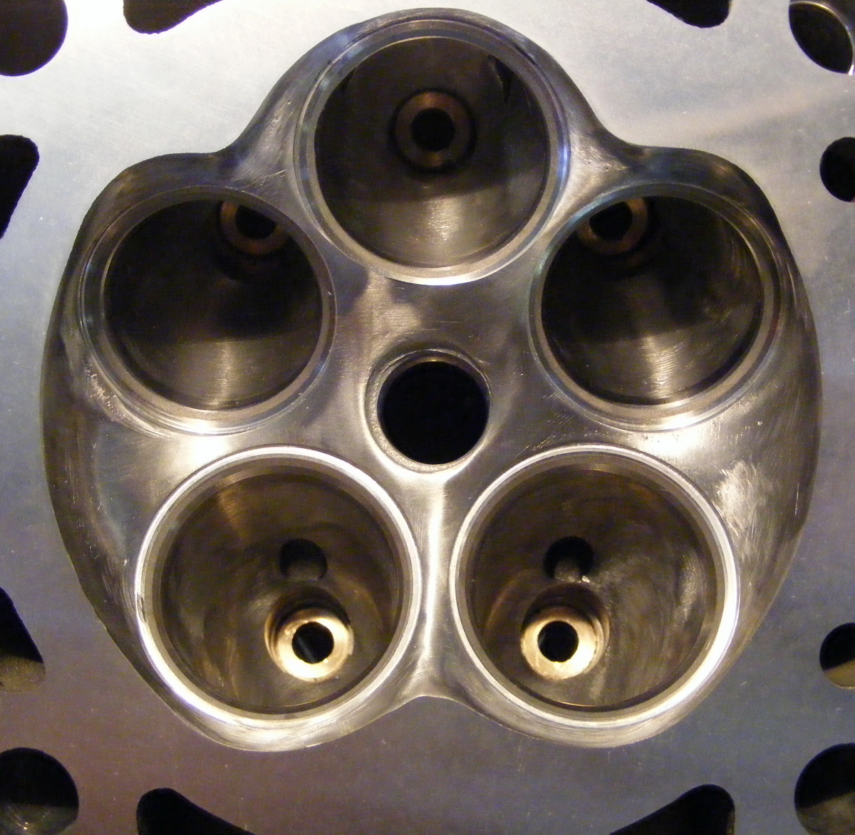

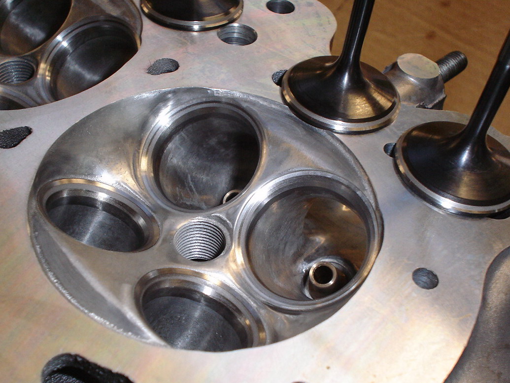

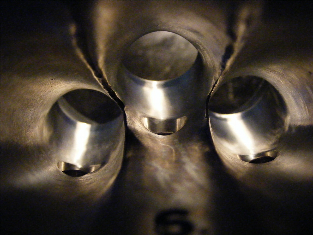

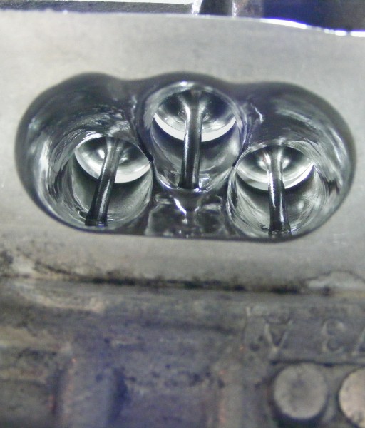

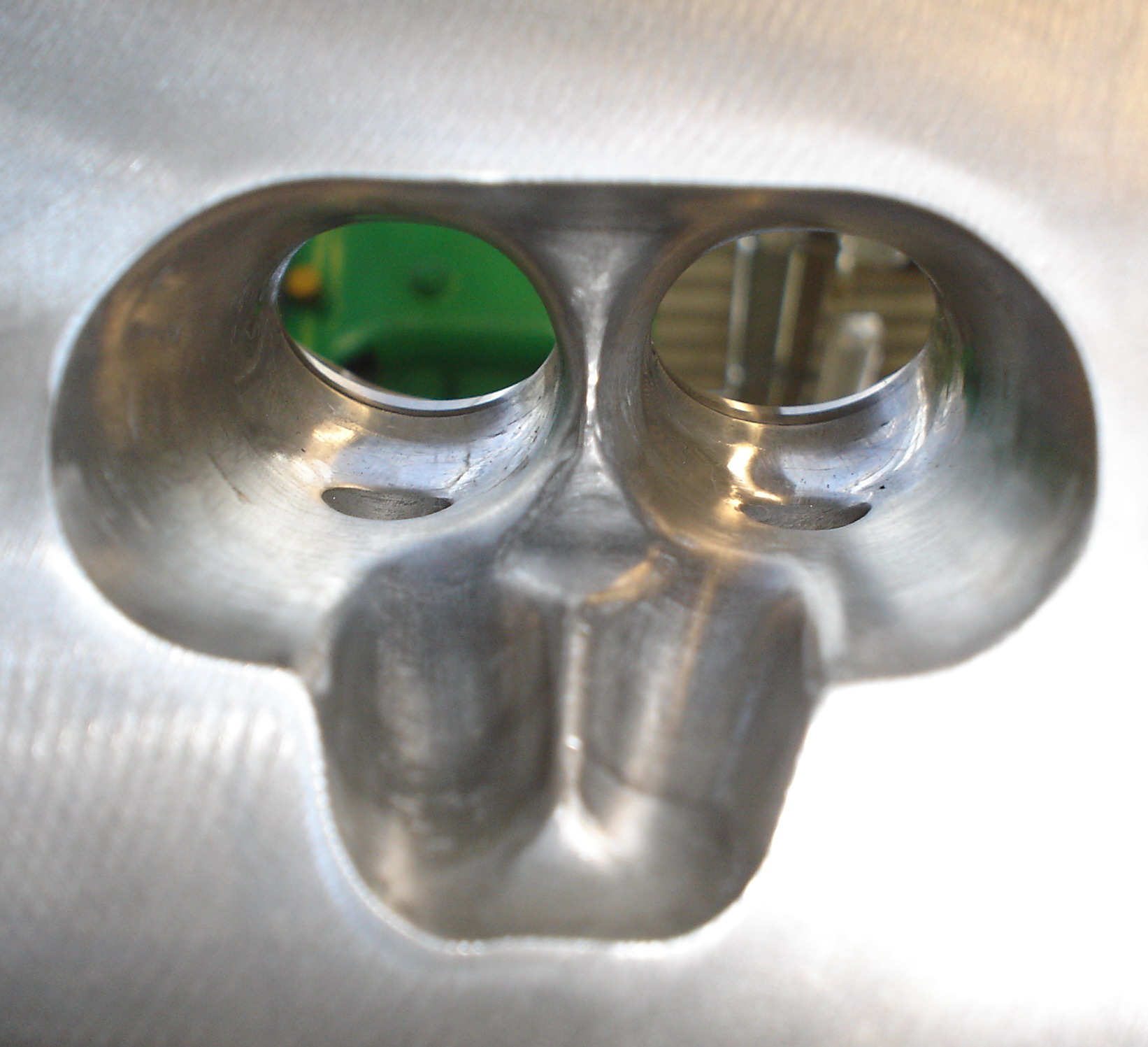

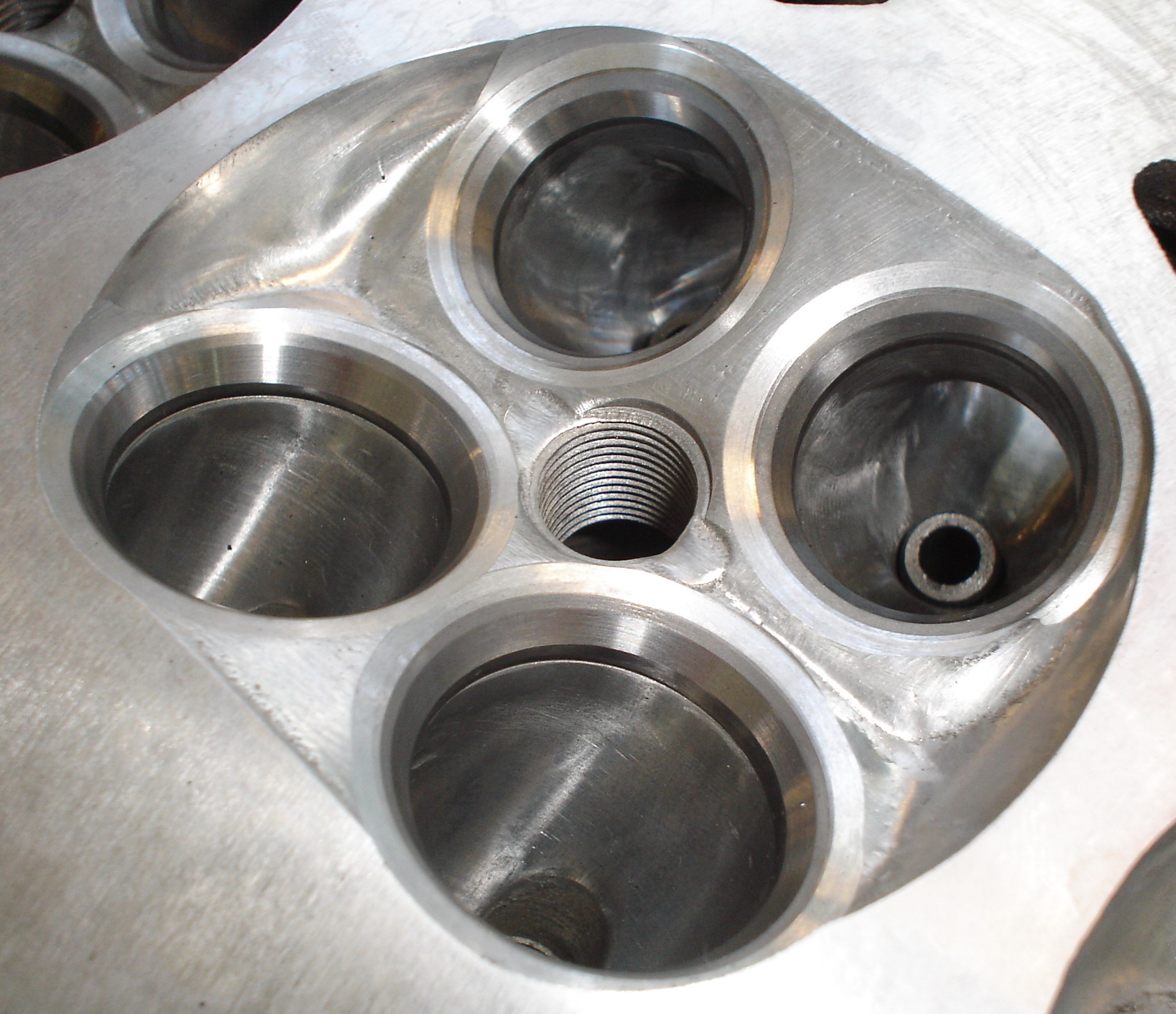

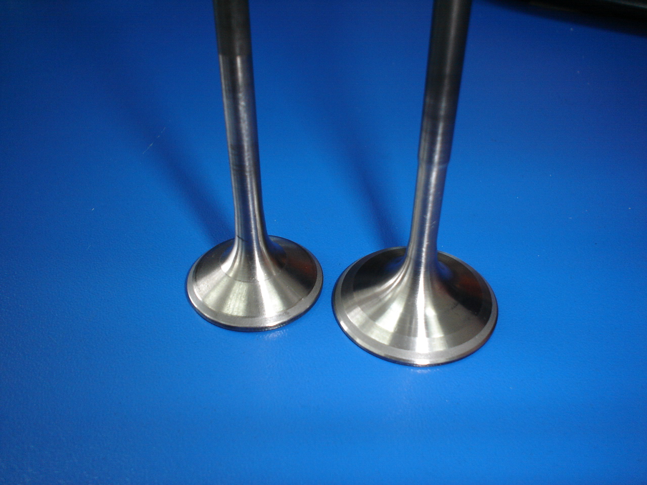

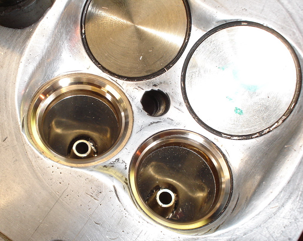

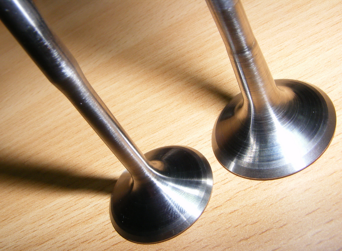

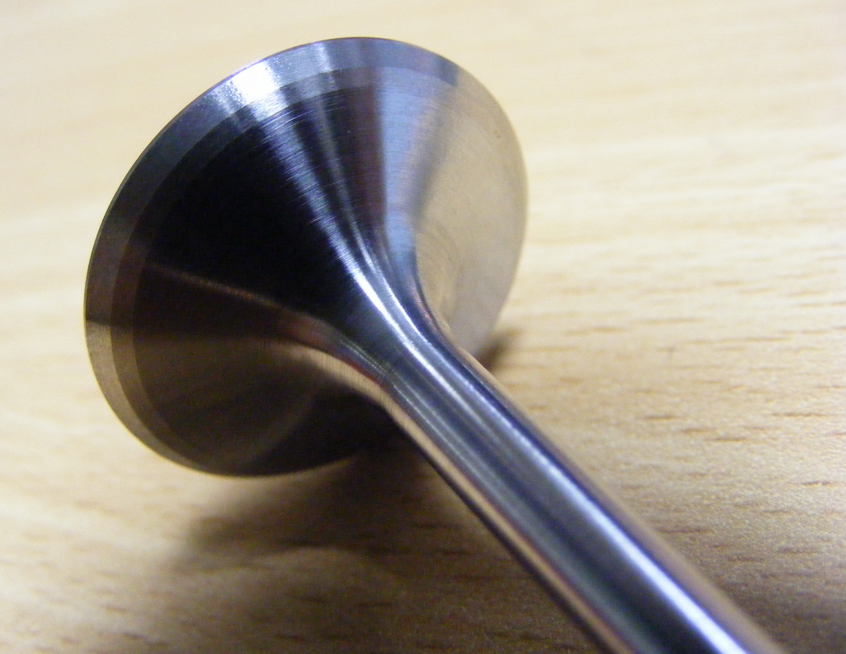

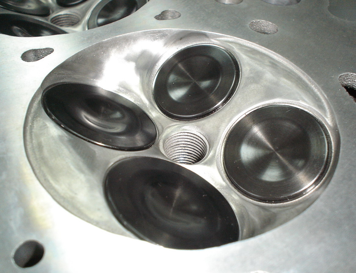

Właściciel postanowił poprawić parametry swojego silnika 1.8 20v Turbo. Zdobył głowicę z największymi kanałami o oznaczeniu AEB i oddał ją w nasze ręce. Sami oceńcie jak wyszło ...
						- Lord Devil
 - Posty: 2609
Hmm, silnik z VAGa, robota jak dla mnie profi, ale kierownik albo idzie bardzo GRUBO, albo nie do konca dobrze wydaje kase...
ładne kwiatki
- stef
 - Posty: 995
 - Posiadany PUG: 205mi16
 - Numer Gadu-gadu: 4896812

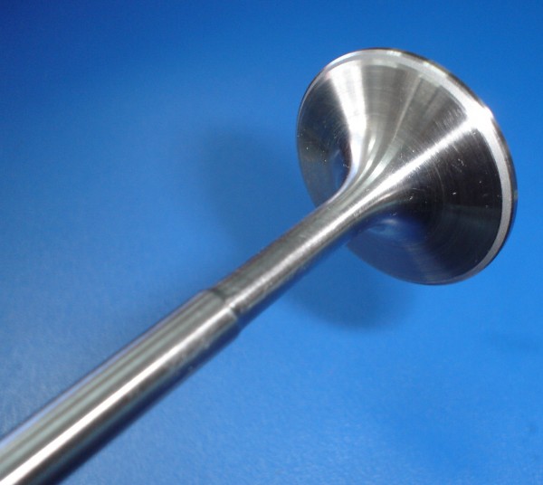

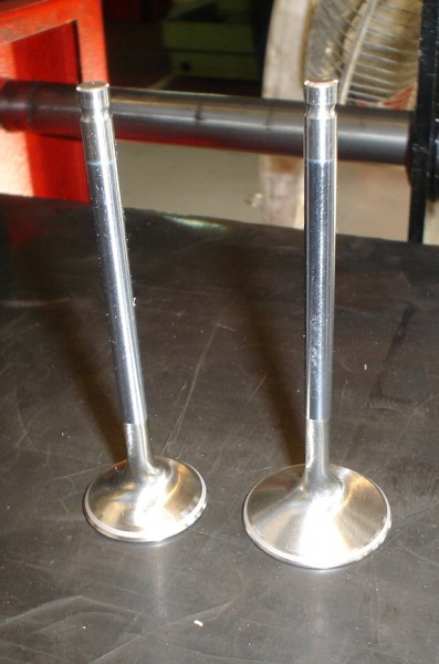

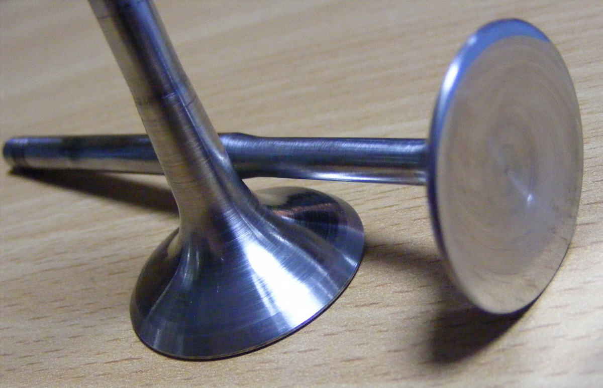

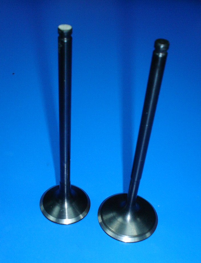

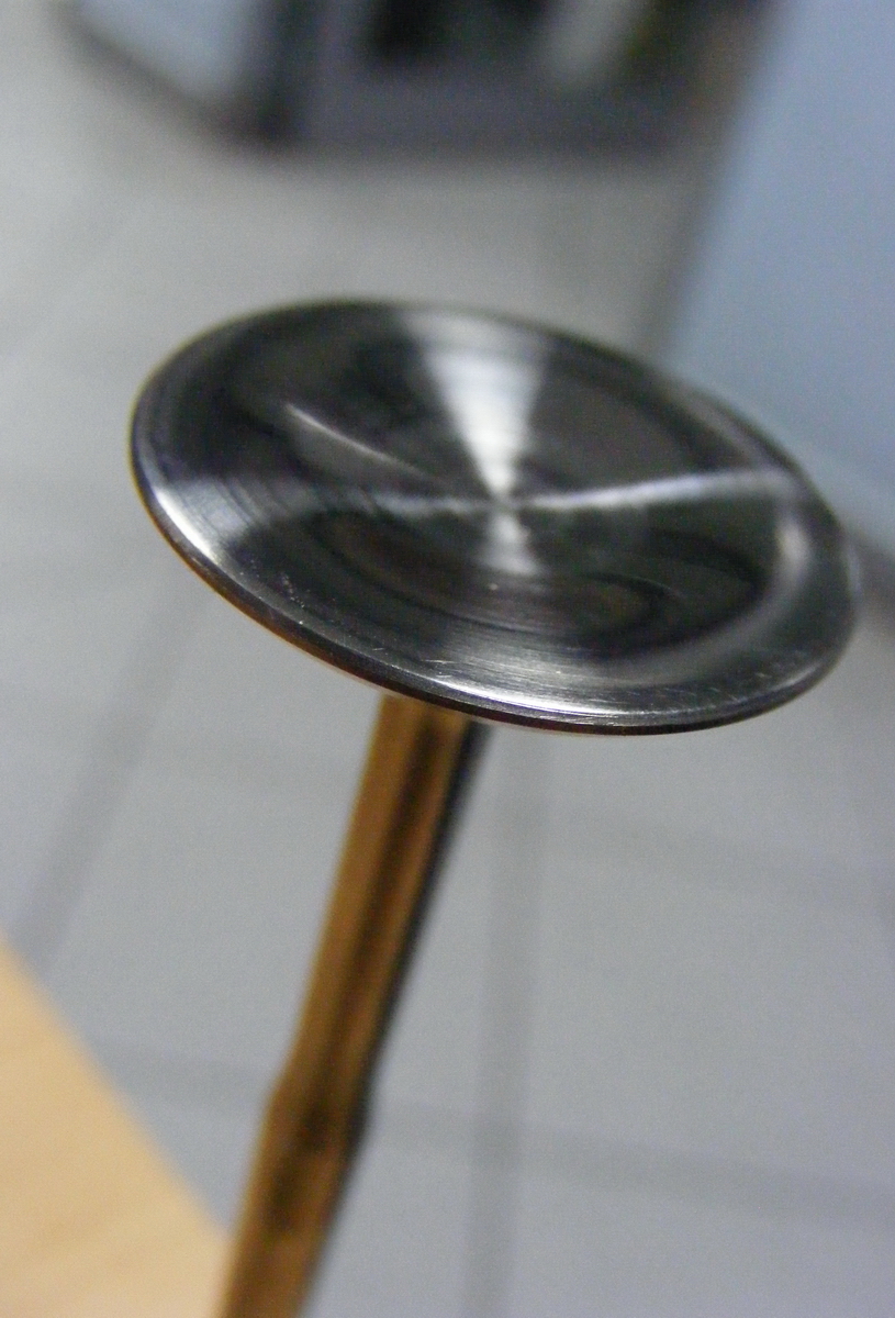

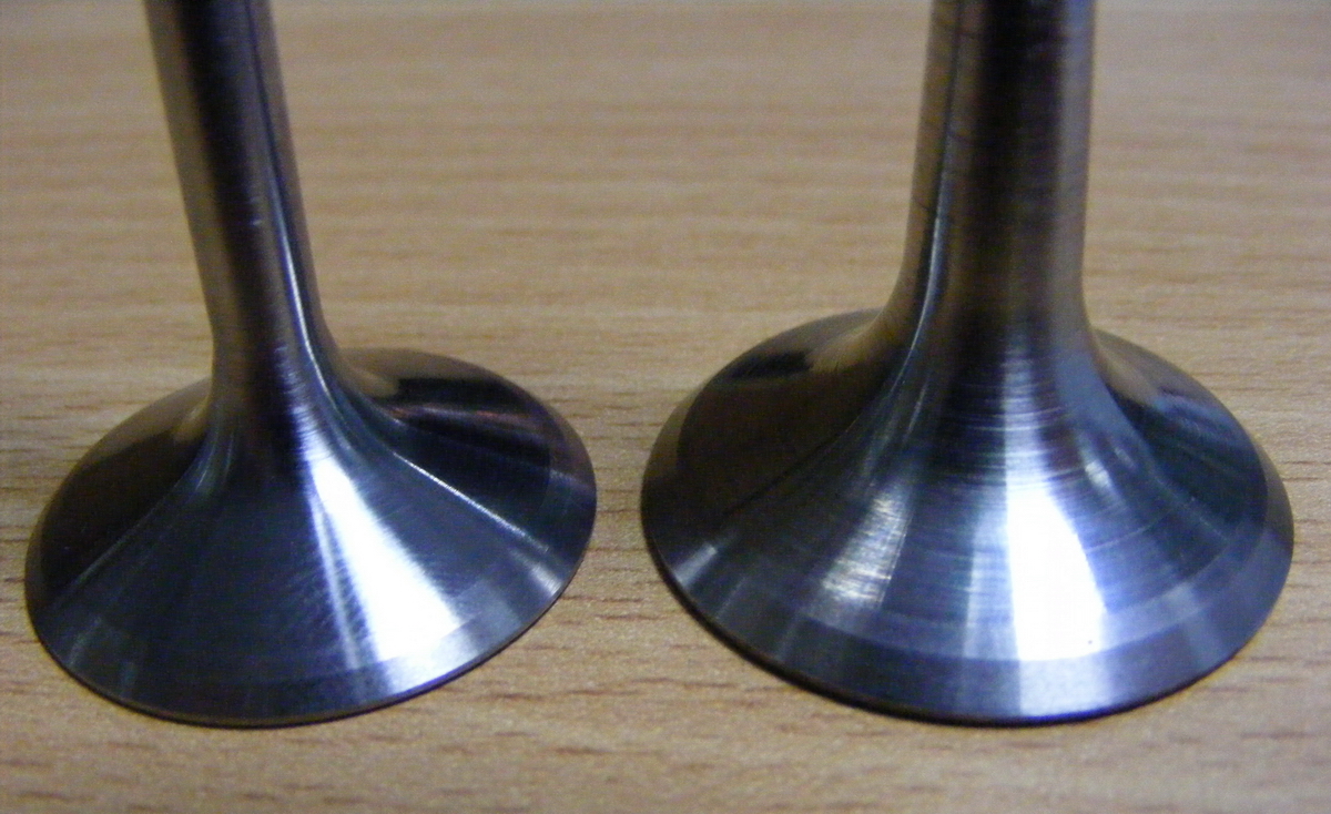

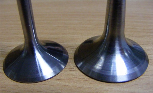

W wielu silnikach występują zawory chłodzone sodem ale z tego co się orientuje dotyczy to przede wszystkim zaworów wydechowych. Sód znajduje się w trzonku zaworu a tego elementu w zaworach wydechowych się nie obrabia. Więc można spokojnie powiedzieć, że taki "sodowy" zawór w obróbce nie różni się od zwykłegopawel pisze:w AEB zawory są chłodzone sodem jak z ich obróbką?
