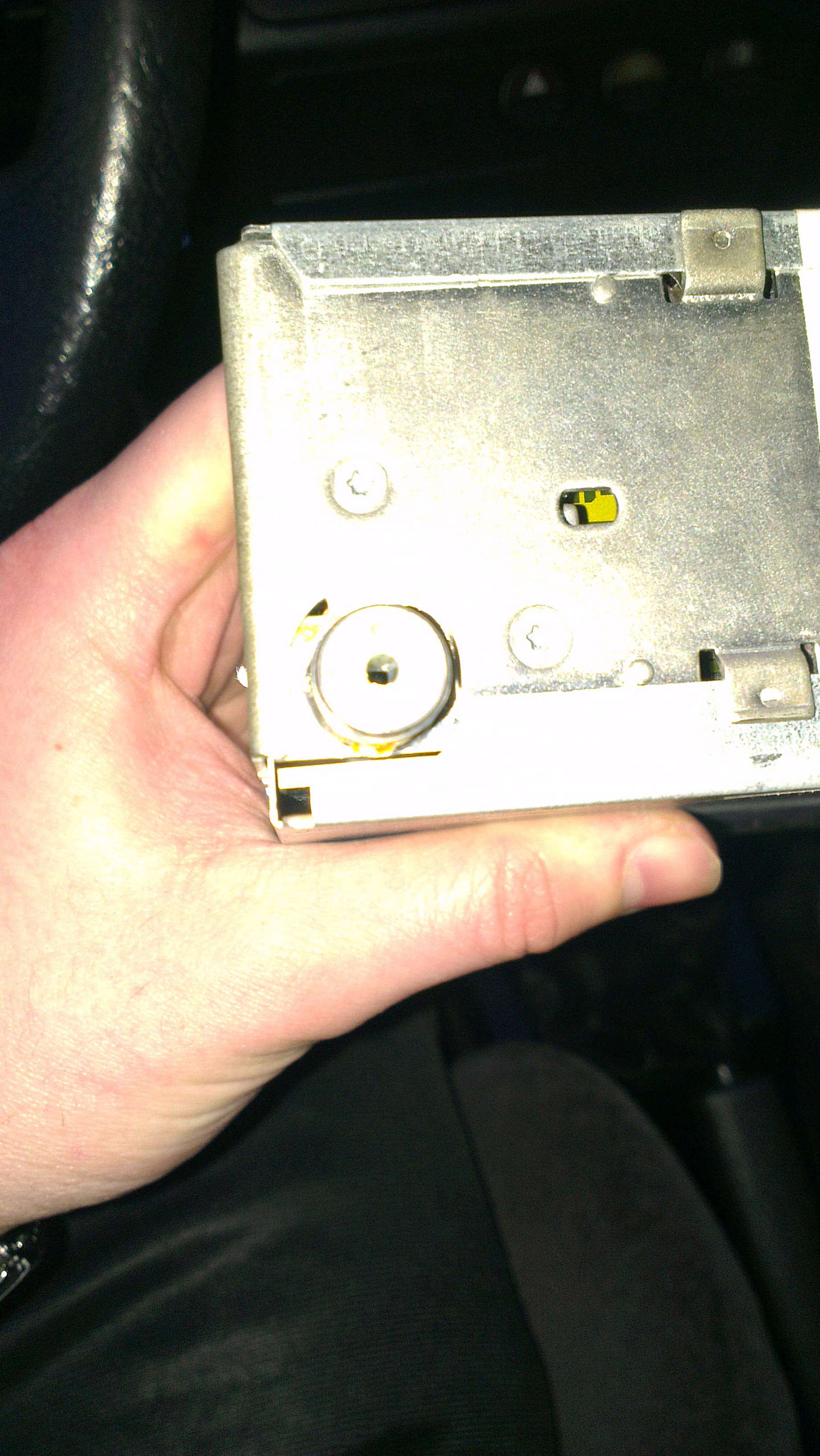

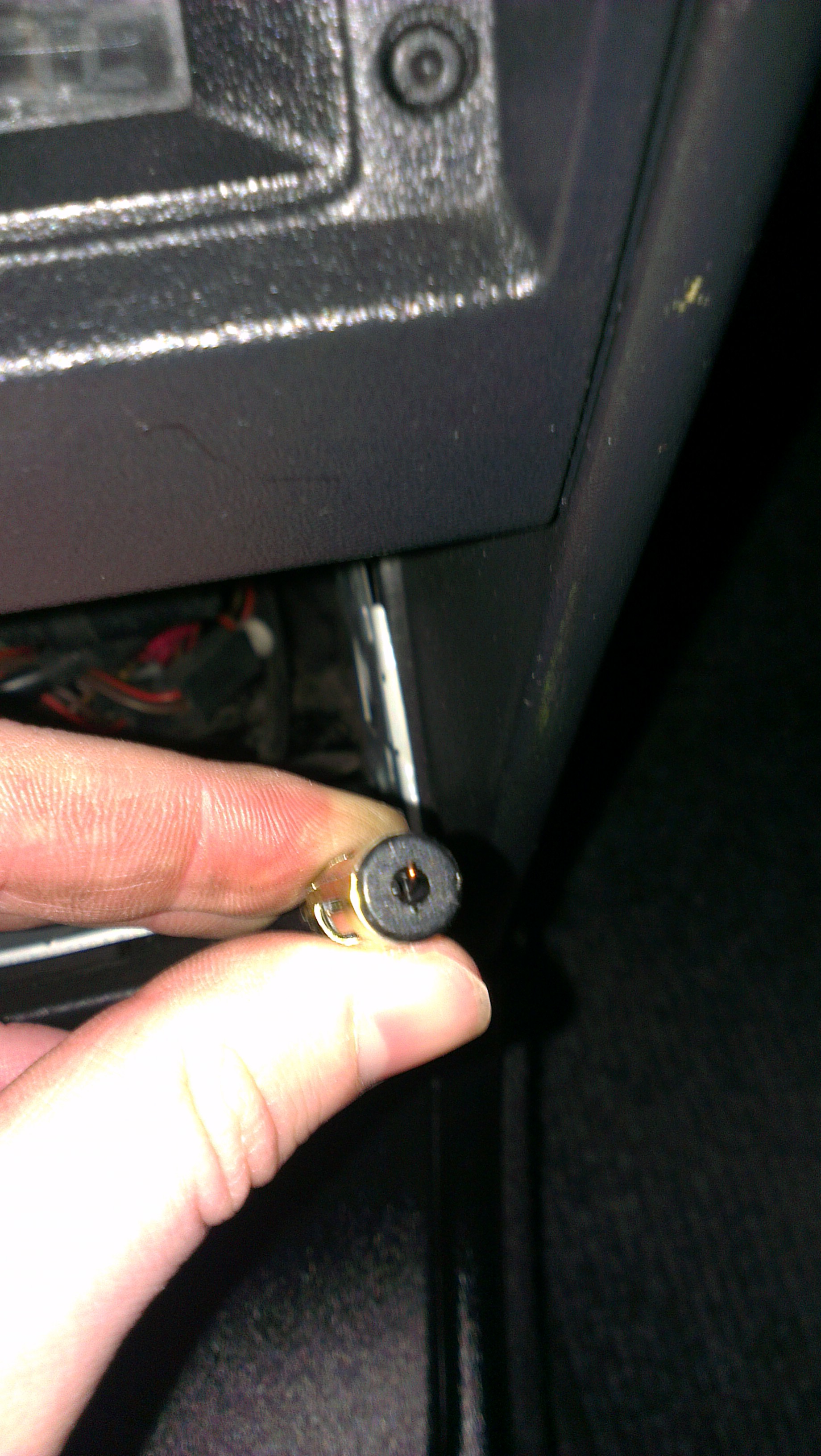

Chciałem podłączyć dzisiaj radio w swoim PUGu i mam problem. Antena z auta nie pasuje do wejścia w radiu.
Czy taka przejściówka załatwi sprawę?
A może jakaś inna opcja?
http://allegro.pl/redukcja-przejsciowka ... 00812.html
							Antena problem

Twoja końcówka anteny jest uszkodzona brakuje środkowego pinu. Możesz wymienić końcówkę na pasującą do Twojego radia lub na ory i przejściówkę do radia.
