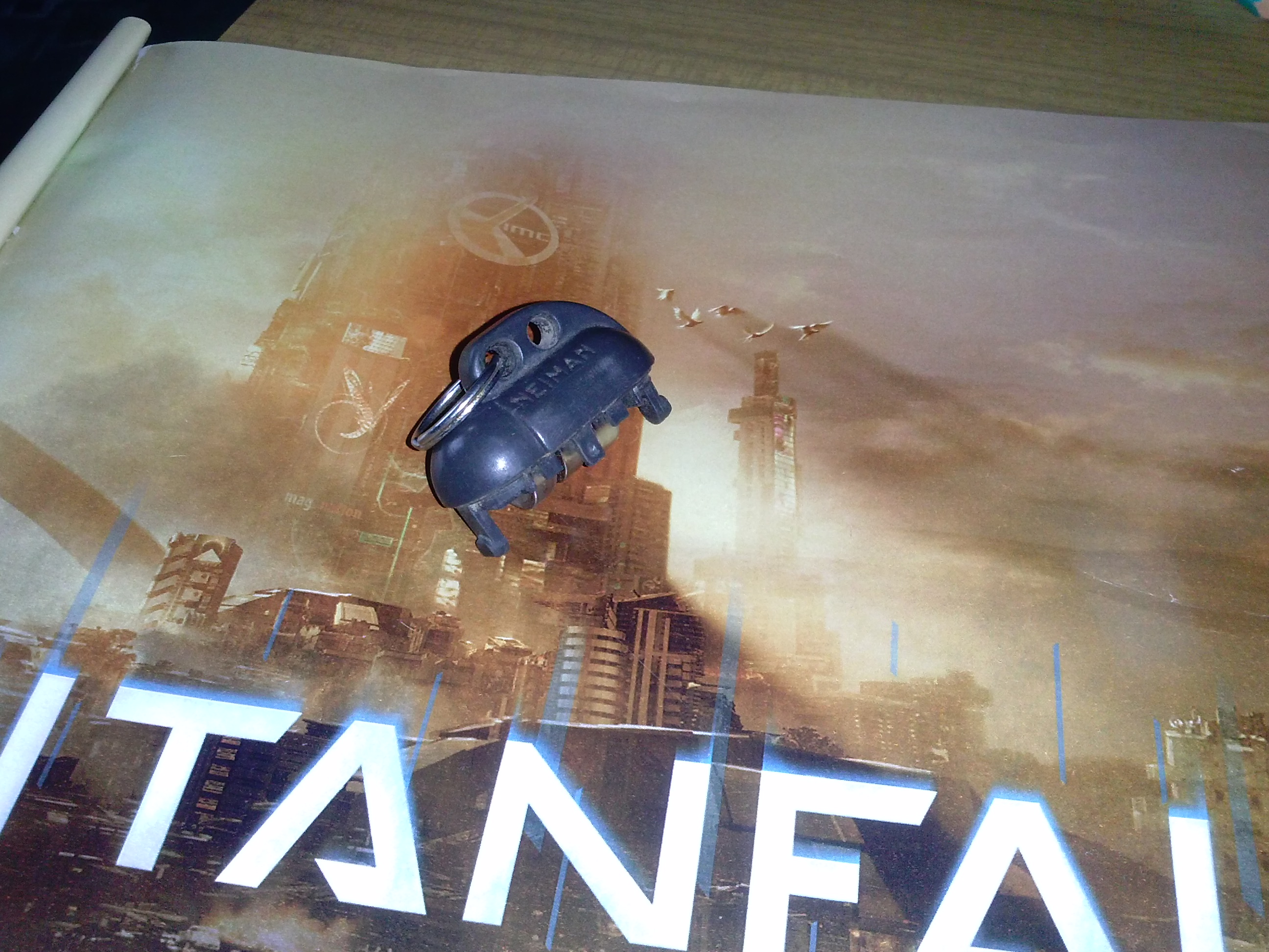

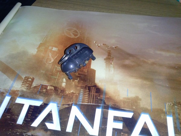

Ostatnio w moim samochodzie znalazłem pilot od centralnego zamka,ale nie wiem dokładnie gdzie co i jak jest z tym pilotem.Jak ona działa? Jak mogę spr czy działa? Też jest problem bo on nie ma tej dolnej części gdzie chyba powinna być bateria i czy da się jakąś inną baterię tam włożyć,żeby wszystko działało? Czy bez tej baterii da się coś w ogóle zdziałać ;/
Bardzo chciałbym,żeby on działał i żebym mógł go używać ;) Proszę was o pomoc z tym. Oto jego zdjęcia:
Re: Oryginalny PILOT od centralnego zamka POMOCY!

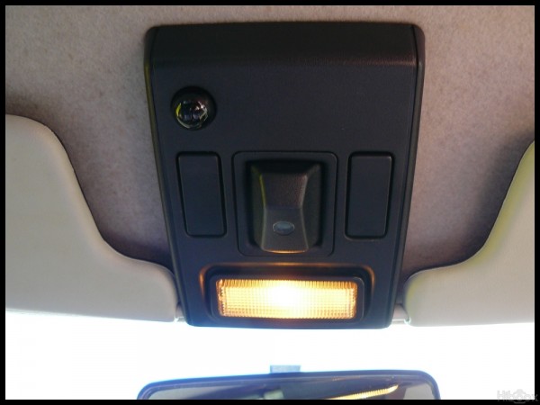

generalnie nie mając tej dolnej części też może funkcjonować ale w jakis cudowny sposób musisz umieścić trzy baterie L1154 między te blaszki które widać na Twoim rysunku. Swoja drogą czy przy lampce na suficie masz "oko saurona"

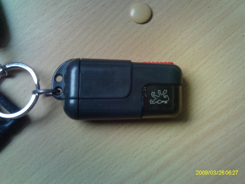

Fajnie, że znalazłeś oryginalnego pilota, bo to ciekawy gadżet. Może spróbuj jeszcze poszukać tej tylnej części przy jakichś starych pękach kluczy? Może gdzieś to jeszcze jest?
W każdym razie sprzęt wyprodukowany jest przez firmę Neiman a nazywa się PLIP. Ciężko będzie Ci znaleźć brakującą część, bo ona rzadko kiedy występuje na naszym Allegro czy Tablicy. Dla handlarzy to bezwartościowy szmelc właściwie.
Dodaję zdjęcia jak powinien wyglądać kompletny pilot oraz foto centralki z odbiornikiem podczerwieni.

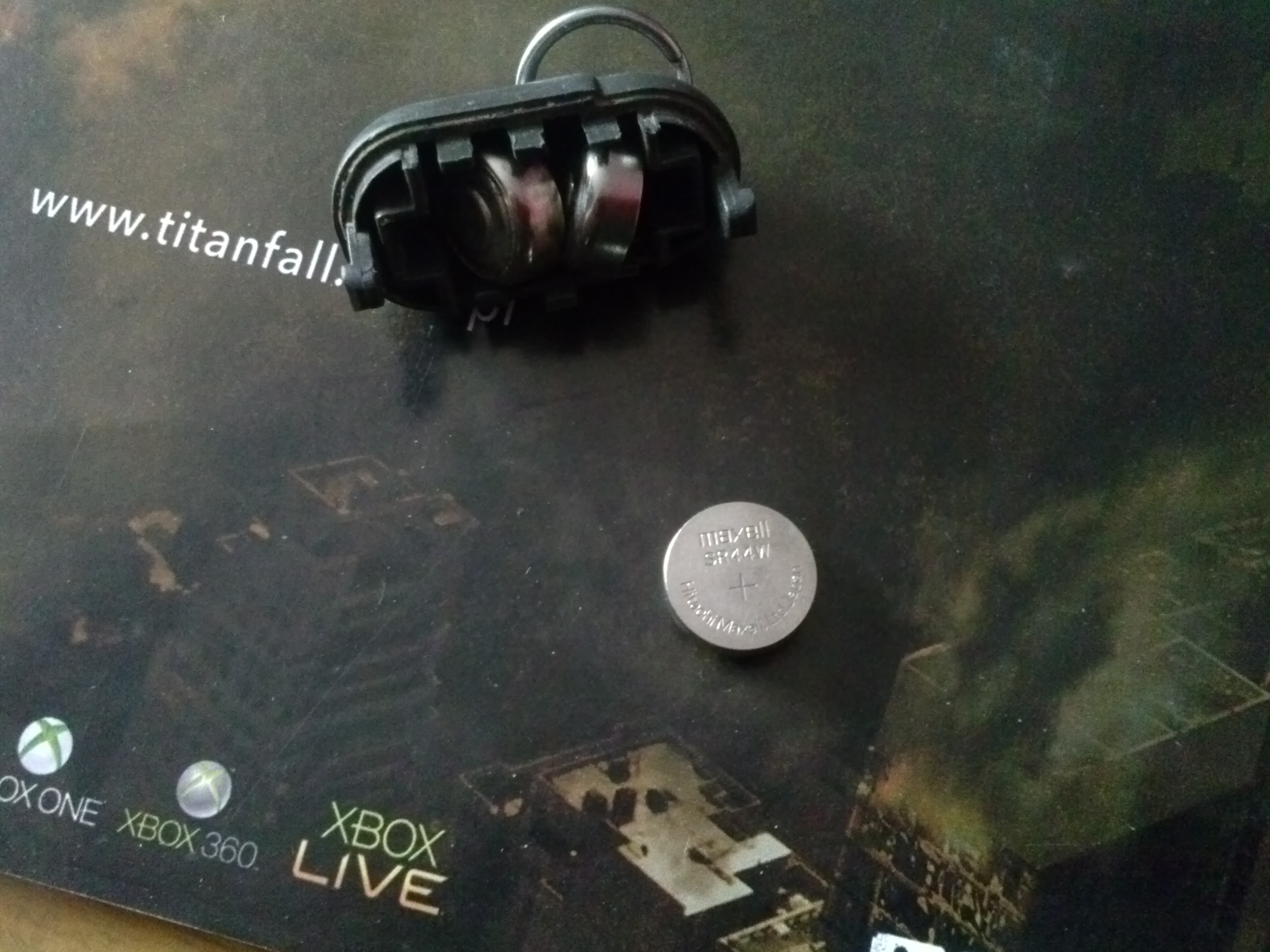

Raczej nigdzie tego nie znajdę,ponieważ ten pilot cały czas leżał w tym schowku po lewej stronie koło drzwi kierowcy.Też mam taką kuleczkę co pokazałeś.
A czy te baterie: http://allegro.pl/10szt-x-bateria-lr44- ... 44318.html pasowały by ? Kolega wyżej mówił,że musiałbym 3 baterie włożyć.

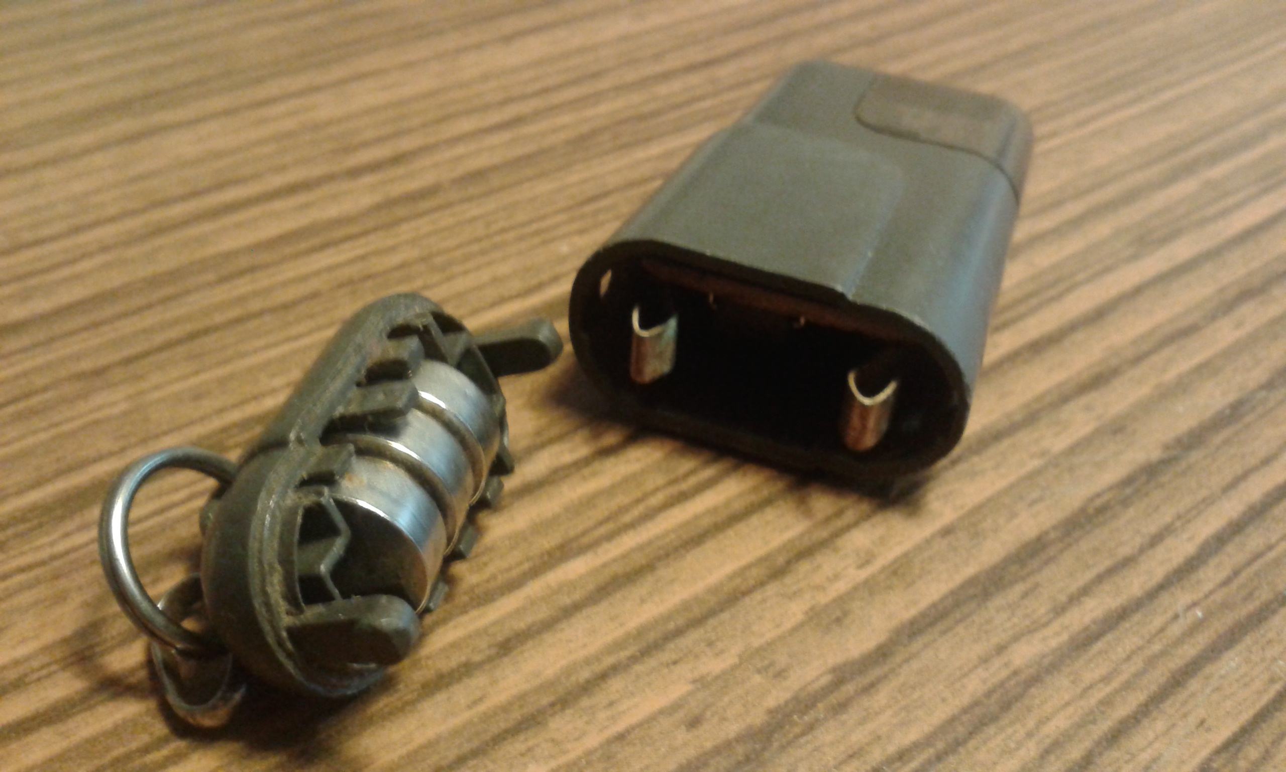

Tak to wygląda po otwarciu pilota.
Jeśli baterie mają takie oznaczenie jak podał Martinoo, to powinny podpasować.

Dziś przyszły baterie. Wszystko śmiga jak należy tylko,że jest słaby zasięg :( Muszę przy szybie naciskać,żeby zadziałało. Można jakoś poprawić ten zasięg?
Posty: 6946
NDZ205 pisze:Dziś przyszły baterie. Wszystko śmiga jak należy tylko,że jest słaby zasięg :( Muszę przy szybie naciskać,żeby zadziałało. Można jakoś poprawić ten zasięg?
Zasięg jest "fabryczny". Tak właśnie działa pilot na podczerwień. Witamy w latach 90! 8)
