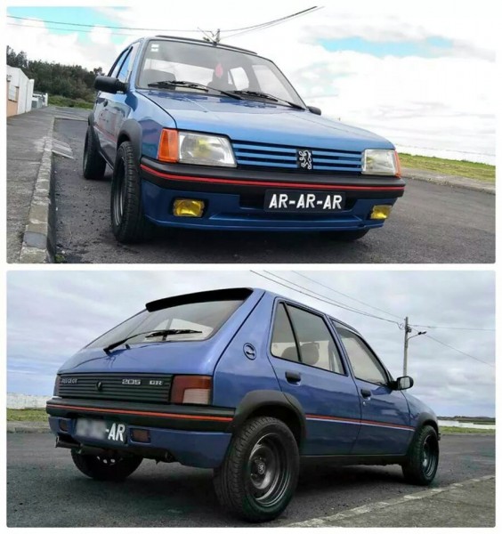

Założyłem temat ponieważ takie kółko mi się akurat podoba , gusta są różne nie wnikajmy.. proszę was jako znawców o pomoc w doborze opon by uzyskać mniej więcej efekt jak na zdjęciu poniżej :

Tu wygląda to bardzo dobrze. Nie ma naciągu i koła nie wystają.
Choć moim zdaniem białe by jeszcze lepiej wyglądały
