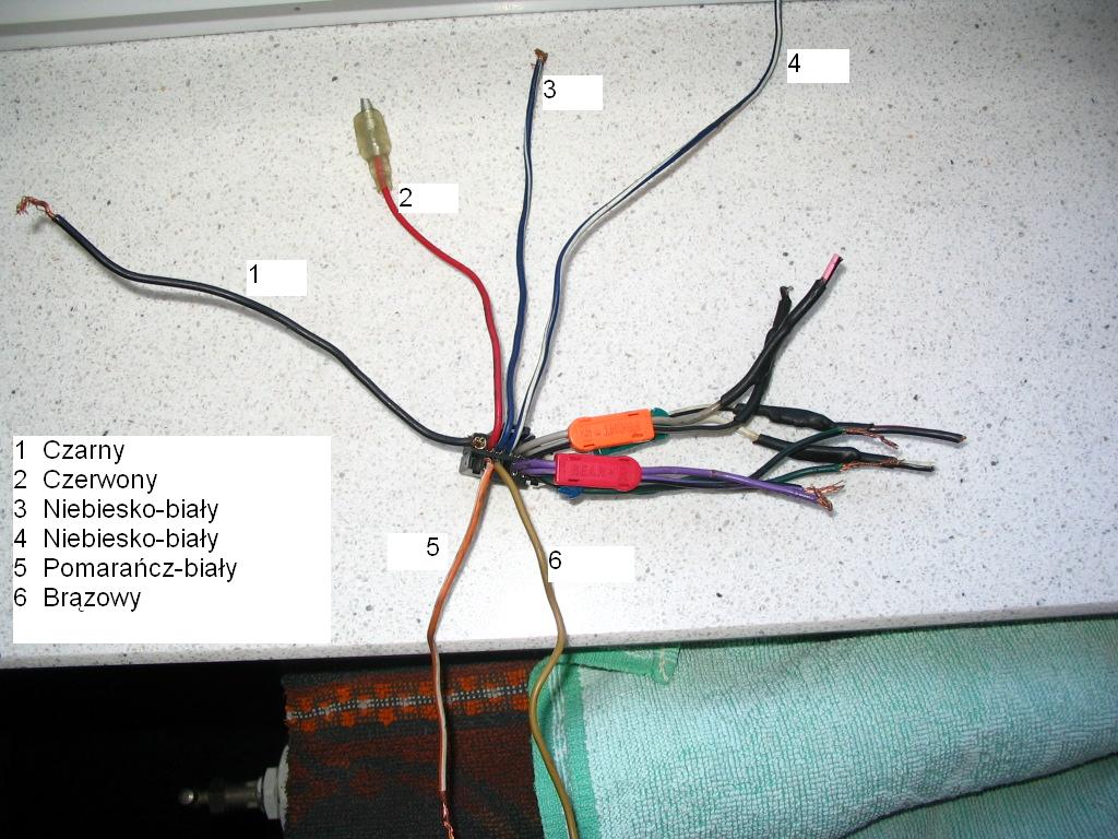

Jestem noga w tych sprawach, więc z góry sorry za lamerskiego posta, ale nie potrafie podłączyć mnojego nowego(starego) Kenwooda. W moim poprzednim podłączałem masę, dwa plusy (żółty i czerwony) razem przez bezpiecznik, do tego głośniki i wszystko grało.

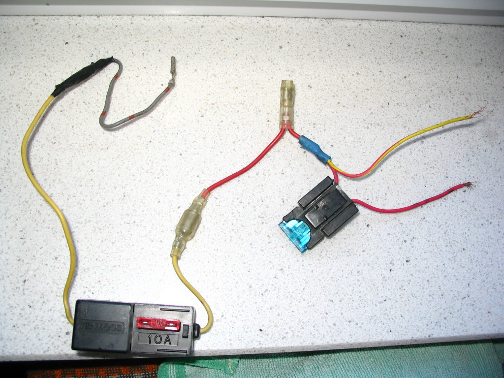

A teraz mam tak jak na drugiej fotce, a do tego jeszcze było to coś z pierwszej, ale to rozumiem że jakiś dodatkowy bezpiecznik i filtr przeciwzakłóceniowy, więc to mi raczej niepotrzebne :roll:
Chce to tylko podłączyć tak jak stare radio, bez stacyjki i innych takich, ale do szczęścia brakuje mi żółtego przewodu :wink:
Wie ktoś co z tym zrobić?? Dla ułatwienia wstawiłem w paincie cyferki :P i zdjęcie wtyczki z Puga, dlatego najlepiej by było jak dziecku, np połącz 3 i 4 i wciśnij w 7 :D

W każdym normalnym radiu, jeśli chcesz podpiąć na stałe, podłączasz czarny do masy, żółty z czerwonym do plusa i wszystko bangla. Sprytniejsze kostki mają plus przepinany na kablach (tak jak na 2. fotce). Jeśli nie masz żółtego to coś niehalo, gdzieś musi być, w kostkach przy radiu zawsze kolory się zgadzają, więc nie ma bata...
EDIT:
Masz schematy kostek, dasz radę :)

No właśnie widzisz, tego mi brakowało :) Czyli jak widać na fotce pod czarnym powinien wychodzić jeszcze żółty, którego nie ma 8)7 A więc wystarczy dorobić i będzie grało :mrgreen:
Dzięki :)
P.S Czyli te dodatkowe bezpieczniki mogę sobie podarować, co?? Bo mam tylko radio + 4 głośniki, bez wzmachola, zmieniarki... itd :wink:

Te bezpieczniki z założenia są dobre, na foto są do bani, bo ktoś je tysiąc razy drutował. Jeżeli radio Twoje ma z tyłu bezpiecznik to spokojnie daruj sobie te z foto, jeżeli nie ma bezpiecznika to zamontuj jeden przed radiem na plusie rzecz jasna dla ochrony radia w razie czego.

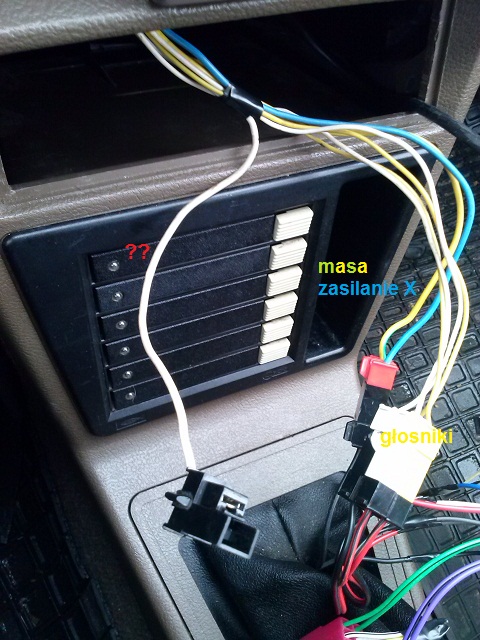

odswiezam bo mam problem z nowym radiem. kupilem przejsciowke peugeot - iso. ale w mojej 205tce sa zupelnie inne kostki. wiec postanowilem ze korzystając z posiadanej przejsciowki podepnę sie pod auto.
glosniki podlączone. masa podlaczona, i zasilanie (kabel niebieski) rowniez. problem jest taki ze radio sie resetuje, a działa tylko po przekreceniu kluczyka w stacyjce.
domyslam sie ze ten niebieski to wlasnie zasilanie ze stacyjki. i nawet jesli podlacze z kostki iso kabel czerwony,zolty i pomaranczowy, to i tak nie bedzie stalego pradu z akumulatora.
nie mam miernika, ani nie chce sie bawić z żarówką. wiem moge podjechac do jakiegos elektryka, ale najpierw chcialem grzecznie zapytać tutaj i może ogarne to samemu.
reasumując w radiu nie ma stalego podtrzymywania + z aku.
jest jeszcze jeden kabel. pojedynczy, biały (na foto "??") domyslam sie ze wlasnie to jest to z akumulatora, ale chcialem sie upewnic pytając was.(podlaczylem ten bialy kabel (??) pod czerwony z iso i radio nie działało - mozliwe ze cos zrobilem zle, lecz watpie)
problem2, gdy slucham stacji radiowych, a wyszukuje ich bardzo duzo ( wiecej niz w o wiele nowszym aucie ojca) to sa zakłocenia, przebicia z innych kanałów. powodem jest kabel antenowy? wtyczka? czy ten niebieski cienki od wzmacniacza?

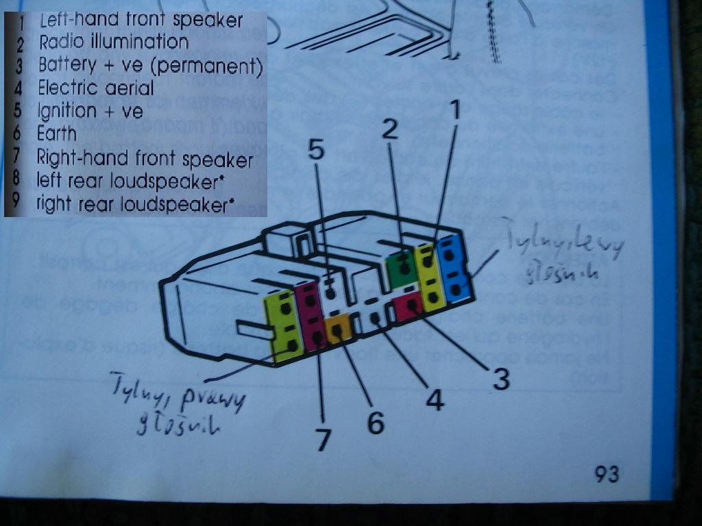

Niestety nie mogę teraz przysiąść i dobrze się w zagłębić w twój problem. Kojarzy mi się za to kolorowy rysunek z instrukcji, gdzie były opisane kable. Ewentualnie poszukaj w książce po numerach kabli.

Biały do żółtego z kostki ISO
niebieski do czerwonego z kostki ISO
Jeżeli chcesz słuchać bez kluczyka to do białego podłącz czerwony i zółty z ISO
http://forum.peugeot205.pl/download/fil ... &mode=view
