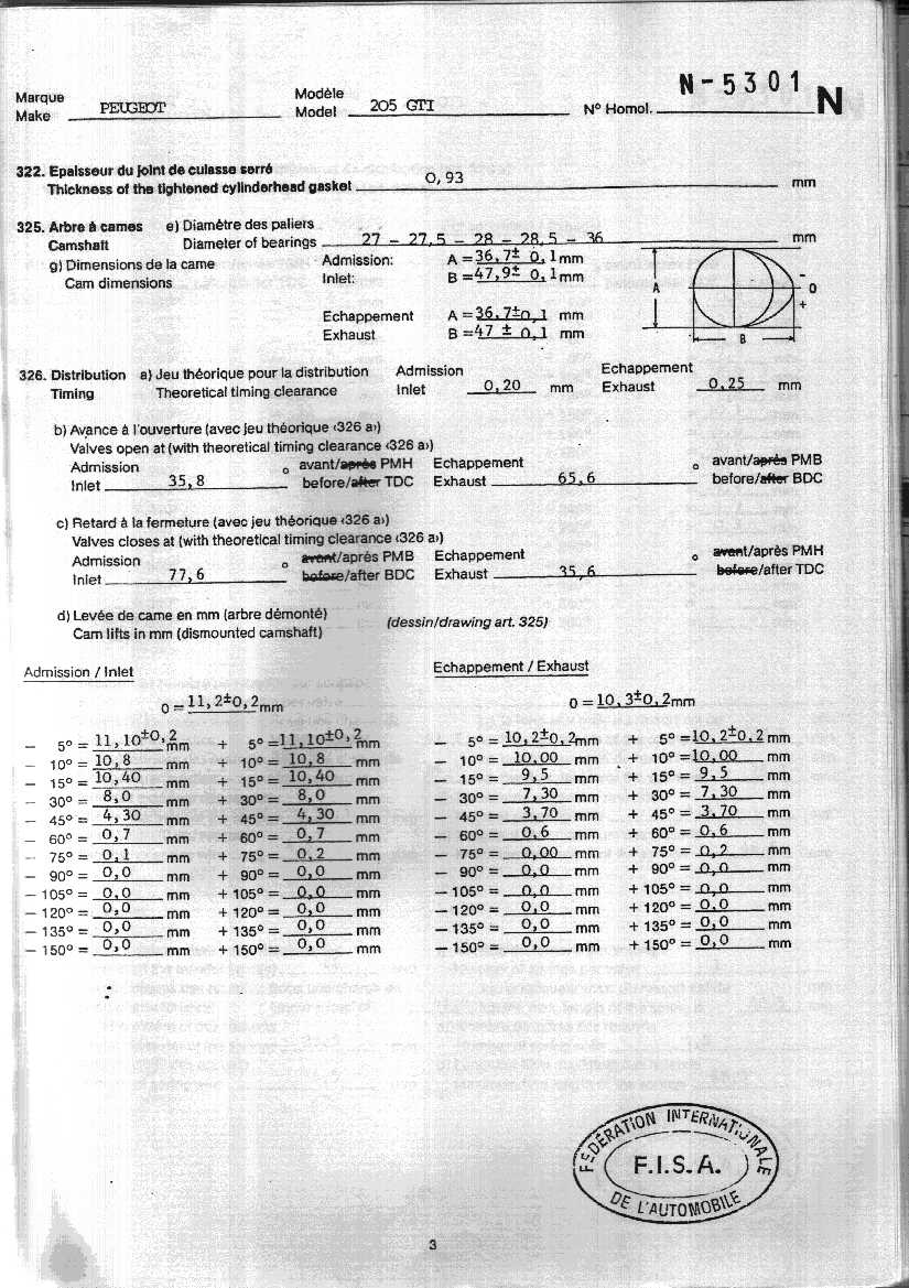

Peugeot 1.6 GTI:

No tak ale czy to jest wałek sportowy czy seryjny. W sumie chyba w grupie N nie mozna zmieniac wałka wiec podejrzewam ze to seria ale na wszelki wypadek pytam.

To zdaje się wersja 115.

Post autor: samer »
Tak, 115 KM
