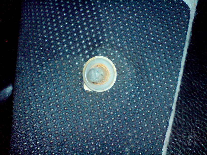

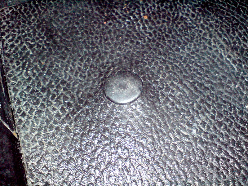

Ten kołeczek jest dwuczęściowy - dolna bezpośrednio montowana w otwór podłogi bagażnika druga od góry przeszywa wykładzinę i wchodzi w otwór dolnej... zamotałem
Poniżej zdjęcia
Poniżej zdjęcia

aaaa, juz wiem ,mam nawet takie 2 . dzieki orfi
