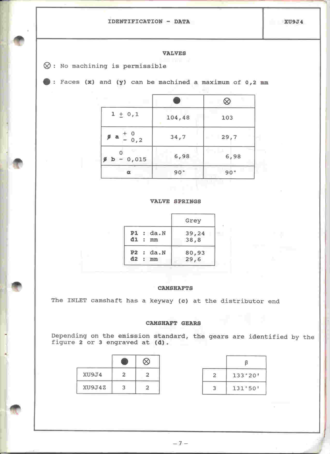

Hmmm dziwne rzeczy prawisz bo Peugeot twierdzi ze na ssacym w D6C ma byc 2.stef pisze: Jakby tak zamienic kolo to ktos sobie tylko niezle spieprzy!!! Bo zamiast 3 nalezy wlozyc 4 a nie 2!
Ponizej dowod:
- Page_7_XU9J4.jpg (88.13 KiB) Przejrzano 4974 razy

DOBRA! Chyba prawda lezy posrodku! Wyglada na to ze w D6C byly stosowane kola nr 2 i 2 oraz 4 i 2, a w DFW 3 i 2.
