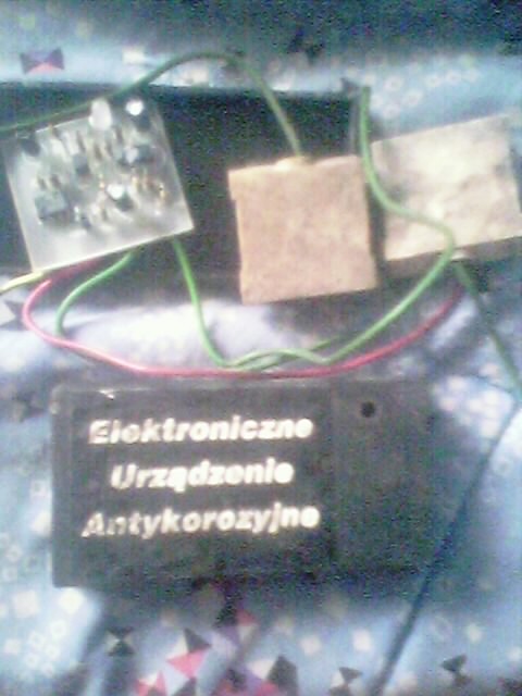

znalazlem takie cos rozbierajac ZAZ tavria tylko nie wiem czy dac to tutaj :P:P:p
fajną rzecz wymyslili nie :P

to tylko ruscy mogli wymyslic 8)7 :W

Swego czasu takie urzadzenia byly na allegro -moze nadal sa. w samochodach to nie dziala, ale na statkach dziala i to dosc skutecznie, co pewnie moralez potwierdzi.
Kiedys montowali to na zamowienie w polonezach, gdy sie nowego kupowalo.
http://allegro.pl/item167301084_korozji ... auto_.html

a dlaczego na statkach dziala a na autach niebardzo??

bo widocznie jest to montowane na czesci ponizej poziomu wody gdzie przeplyw pradu jest wiekszy... to taka jakas moja teoria :-) widac cos to ma do rzeczy gdy metal jest caly czas w wodzie ?

w statkachstosuje sie zabezpieczenie antykorozyjne, nie elektryczne tylko elektrochemiczne do kadluba przyczepia sie kawalki metalu bardziej podatnego na utlenianie niz zelazo( glowny skladnik stali), szczegolnie w miejscach kadluba w ktorych jest on bardziej podatny na uszkodzenia powloki chroniacej stalowy kadlub przed korozja(np okolice steru i sruby napedowej - kawitacja)
zdjecie
to tak w ramach sprostowania :P

ocynk ma te same wlasciwosci, ale co do statwko to moze faktycznei sie kiedys przeslyszalem 8)
