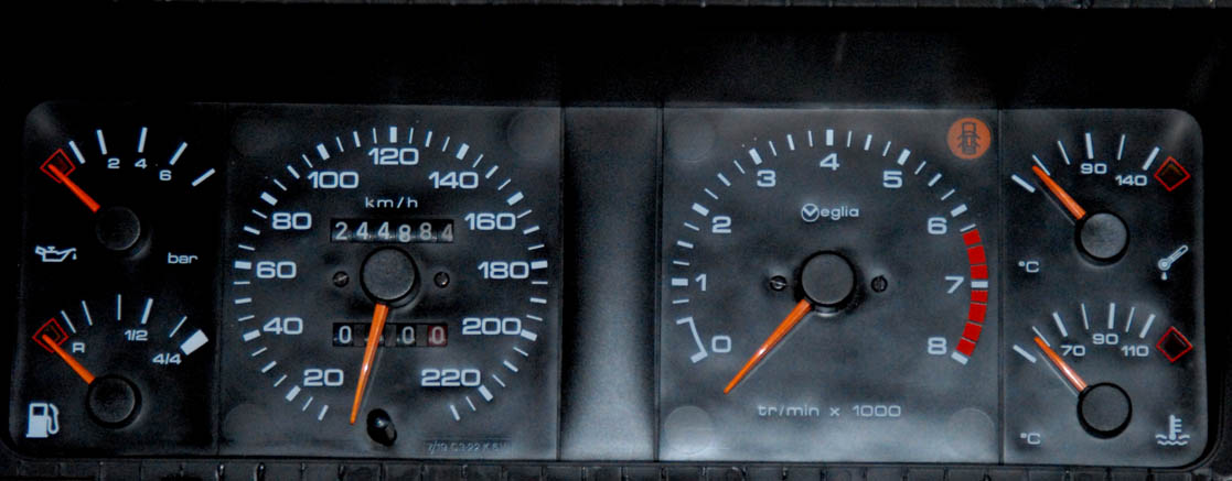

najbardziej chodziło mi właśnie o gti, bo zamierzam zamontować taki licznik a jak już będę zmieniał to i żarówki zamierzam zmienić :)
A jeszcze takie pytanko czy kolor podświetlenia daje sama żarówka czy światło przechodzi przez jakiś pomarańczowy plastik i je zabarwia? Chodzi mi o to czy wziąć białą czy pomarańczową żarówkę?

Przechodzi przez plastik - kupujesz najzwyklejsze zaroweczki biale ;]

A jaka jest różnica między diodami a żarówkami?
Chodzi mi o wygląd - licznik GTI.
Czy to normalne, że z tyłu licznika od GTI jest jakby kilka wolnych miejsc na żarówki? (postaram się jutro zrobić zdjęcie jak to u mnie wygląda)

pobawiłem się latarką i już wiem od czego są "brakujące żarówki"...
- otwarcie drzwi
- zanieczyszczenie woda filtru paliwa
- kontrolka włączonych świec żarowy
- dwie chyba zapasowe bo nic się nie świeci
ale nie ma tu w ogóle symbolu ECU (w jego miejscu jest ten od otwarcia drzwi)... tak się zastanawiam czy to nie jest licznik od jakiegoś turbo diesla, a nie GTI?
czy jak podłącze ten licznik to jakaś dioda zaświeci się zamiast diody od ECU?

A do ilu masz obrotomierz? Mam pod reka zegary z GTI i tam sa takie kontrolki jak ta od swiec zarowych.Druga sprawa, ze kontrolka otwarcia drzwi (?! jak to w ogole moze wygladac ?!) i filtra paliwa u mnie nie wystepuje. Moze masz zegary z Citroena BX, albo...sam nie wiem.Jakiejs szwajcarskiej/skandynawskiej kosmicznej wersji? ;]
http://xoops.citroen.triger.com.pl/modu ... .php?id=41
http://xoops.citroen.triger.com.pl/modu ... php?lid=17

No nie wyglądają mi one na BX'a... Jak dla mnie to zegary z puga :D
A kontrolkę od otwarcia drzwi (?) podświetliłem...
pytanie co z ECU?

No to nie jest od TD napewno ;] Raczej jakas skandynawska wersja czy cos. Co do kontrolki ECU to mozesz inna dowolna podlaczyc, zebys tylko wiedzial ktora to ;]

zobaczę... może jak podłącze wszystko normalnie to może ta kontrolka od drzwi zaświeci się zamiast ECU 8)7 8)7

no i podłączyłem zegary... po prostu symbol jest inny, a kontrolka świeci się ta sama :D
A wieczorem jeszcze zauwazylem, ze jak wylacze silnik to ta kontrolka leciutko się świeci (w dzien tego nie widac). Może dlatego, że teraz jest wsadzona dioda? Czy może coś jest nie tak z zegarami bądź elektryką?
