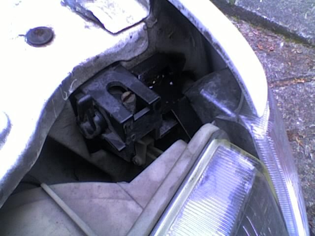

Etzold pisze:
"Odciągnąć do tyłu kabłąki po lewej i prawej stronie za
montowanego reflektora, wyciągnąć reflektor do przodu
z górnego zaczepu kulistego."
Odciągnąłem te kabłąki,ale nie wiem co począć z tym zaczepem kulistym. Gdzie to i co to?
Reflektor trzyma sie na systemie regulacji i boję się to ustrojstwo połamać.
Jak się za to zabrać?
U mnie to wygląda tak:
Obraz 0037.jpg (54.65 KiB) Przejrzano 2819 razy

Nalezy na siłę, lecz ostrożnie rozłączyć ten kulowy przegub...taka sama sytuacja jak przy wodzikach do skrzyni biegów.

w tym uchwycie kulowym jest taki prostokatny otwor (naciecie) nalezy ustawic uchwyt lampy pod katem prostym do tego uchwuty od regulacji i przez ten prost. otwor (naciecie) wysuniesz lampe (jej uchwyt na ktorym sie 3ma) - proste bo sam zakladalem ten uchwyt jak sie okazalo ze kiedys spadl... Pan Policjant mi pokazal ze lampa sie buja jak dostawalem mandat za predkosc ;p

Wielkie dzięki za pomoc. Wszystko jest takie proste, tylko trzeba wiedzieć co i jak :P
Teraz przynajmniej wiem że muszę szukać nowej oprawki do postojówek.
