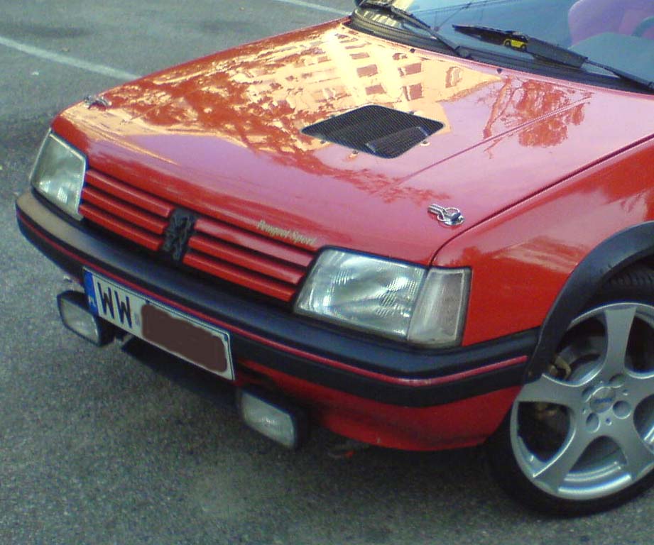

Witam mam pytanie czy ktoś juz montował w swoim pugu zapinki?
Kupiłem zapinki Sparco bo czytałem ze te tanie rdzewieją, zastanawia mnie gdzie je przymocować, i w jaki sposób tzn czy bokiem czy tak z gory na doł i czy tak na bokach czy bliżej zamka na pasie? I pytanie czy wiercić od razu przez maske w dół i przez pas czy jakoś wymierzyć?
Czy zabezpieczyliście jakoś otwór w masce żeby nie rdzewiał jakimś lakierem albo czymś podobnym?
Wszystkie sugestie mile widziane :)

Ja sobie dokładnie zaznaczyłem na błotniku, na jakiej wysokości wiercic. Potem zmierzyłem na jakiej głębokości w strone komory silnika. Nastepnie zamknąłem maskę odmierzyłem względem błotnika i pomiaru i sieknąłem długim wiertłem przez całość. Potem pilniczkiem dopasowałem i gotowe :) Miejsca gołej blachy zamalowałem pędzelkiem farba podkładową.
A w jaki sposób zamontowałem - masz foto na prv.

o dzięki właśnie o to mi chodziło :)
ps.dodam fotke jeśli jasiu sie zgodzi i będzie na przyszłość jak ktoś będzie chciał zakładać :)
