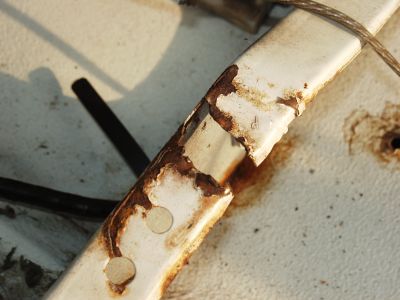

czy w waszym peugocie macie ruchome fotele ja naprzyklad zouwazylem ze mój fotel Kierowcy sie buja co mozna z tym zrobic ??? porsze o rady

jezeli rusza Ci sie fotel z calymi szynami to niestety przerdzewialy Ci uchwyty w ramie samochodu. ja przechodzilem przez to dwa razy - u siebie i u Marasa - poskutkowalo i jest oki. jak bedziesz chcial wiecej info wal smialo na maila

u mnie fotele tez sie bujają zwłaszcza fotel pasażera i z mocowaniami mam wszystko ok, u mnie jest to problem samych foteli

Robilem to juz 2 razy i widze ze znowu musze je wyjmowac-tak jak pisze TOMBIKE to kwestia popekanego stelazu, u mnie przewaznie pekaja prety w miejscu polaczenia z taka blaszka, tzn spawy pekaja.. Te fotele maja chyba zbyt delikatna konstrukcje, szczegolnie w wersjach 3D gdzie czesto sie je podnosi do wsiadania z tylu.. Ne ma innej rady tylko odkrecac fotele i jechac do spawacza:)

nie wiem jak u was,ale ja sie nieźle namęczyłem z tymi śrubami mocującymi stelaż fotela od ich środkowej strony,tzn tam,gdzie śruby mocujące przechodzą przez nadwozie i wystają od spodu.Oryginalne śruby są na klucze Torx,ale ten system po jednej próbie okazał się mało przydatny...cyborg pisze:Ne ma innej rady tylko odkrecac fotele i jechac do spawacza:)

spawanie i po sprawie kazdy prawie to rpzechodzil nawet ja

U mnie wystarczyło dokręcenie śrub.

a wiedzicie i tu trzeba okreslić jak sie bujają bo u mnie buja sie tylko w kierunku przód-tył a nie na boki
Re: ruchome fotele
Ja mam fotel bujany i wiem czemu - te TORXY puscily juz prawie zupelnie :/ Brak czasu zeby je dokrecic :/

Mnie też się buja fotel pasażera. W wersji 3drzwiowej fotele są na zawiasach żeby je dżwigać tam właśnie na tym zawiasie przy haku który blokuje siedzenie w czasie jazdy czasem luzuje sie nit który to wszystko czyma. z jednej badz z dwuch stron. Trzeba go wymienić albo przyspawać żeby nie był lużny i nie wylatał.
