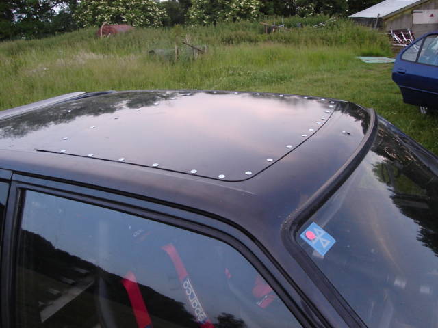

ja to robiłem u siebie tak
A tak naprawde to jesli chodzi o grubosc plexi to wydaje mi sie ze 2-3 mm to minimum, które powinienes zastosowac.sa rozne rodzaje i mieszanki tych wyrobow
(jeden typ jest kruchy jak szkło natomiast drugi mozna wykrecac jak plasteline)ten materiał ma to do siebie ze wpada w duze wibracje, do tego niech zacznie padac grad podczas jazdy to tesh bedzie nie wesolo.mam dostep do takich materiałow i roznych jego rodzajów jak cos to moge sie popytac o specyfike oraz oznaczenia danego typu
pozdrawiam i powodzenia

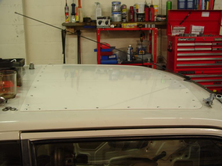

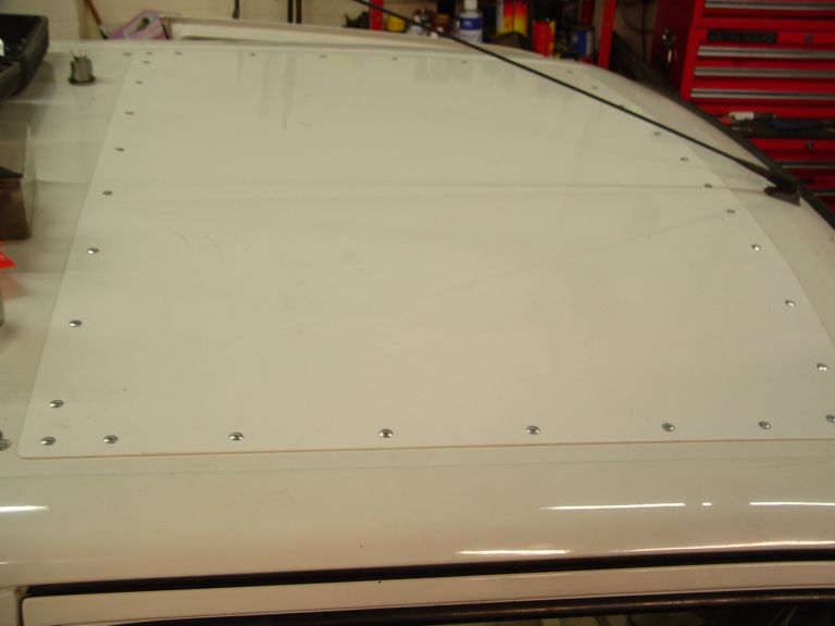

Wlasnie tylko u mnie na wsi z dostaniem poliweglanu bedzie problem. Dodatkowo taki kawalek musi miec faktycznie z min. 2mm grubosci zeby byl odpowiednio sztywny. Ciekawe ile waszym zdaniem moze wazyc taki poliweglan o gr. 2-3mm i wymiarach 90x70 - bo tyle mniej wiecej tego trzeba na blende szyberdachu.
Na zalaczonych zdjeciach nawet ladnie to wyglada ... ciekawe jak ze sztywnoscia i waga takiego elementu?
Wczoraj wyrzezbilem kawalek z rozwalonej epoksydowej maski z BX, jest sztywne jak cholera tyle, ze wazy jakies 3kg - ale chyba na razie tak zostawie tym bardziej, ze nie mam dojscia do lepszego materialu.
PS. ma ktos namiary na jakas hurtownie w warszawie gdzie mozna dostac poliweglan?
