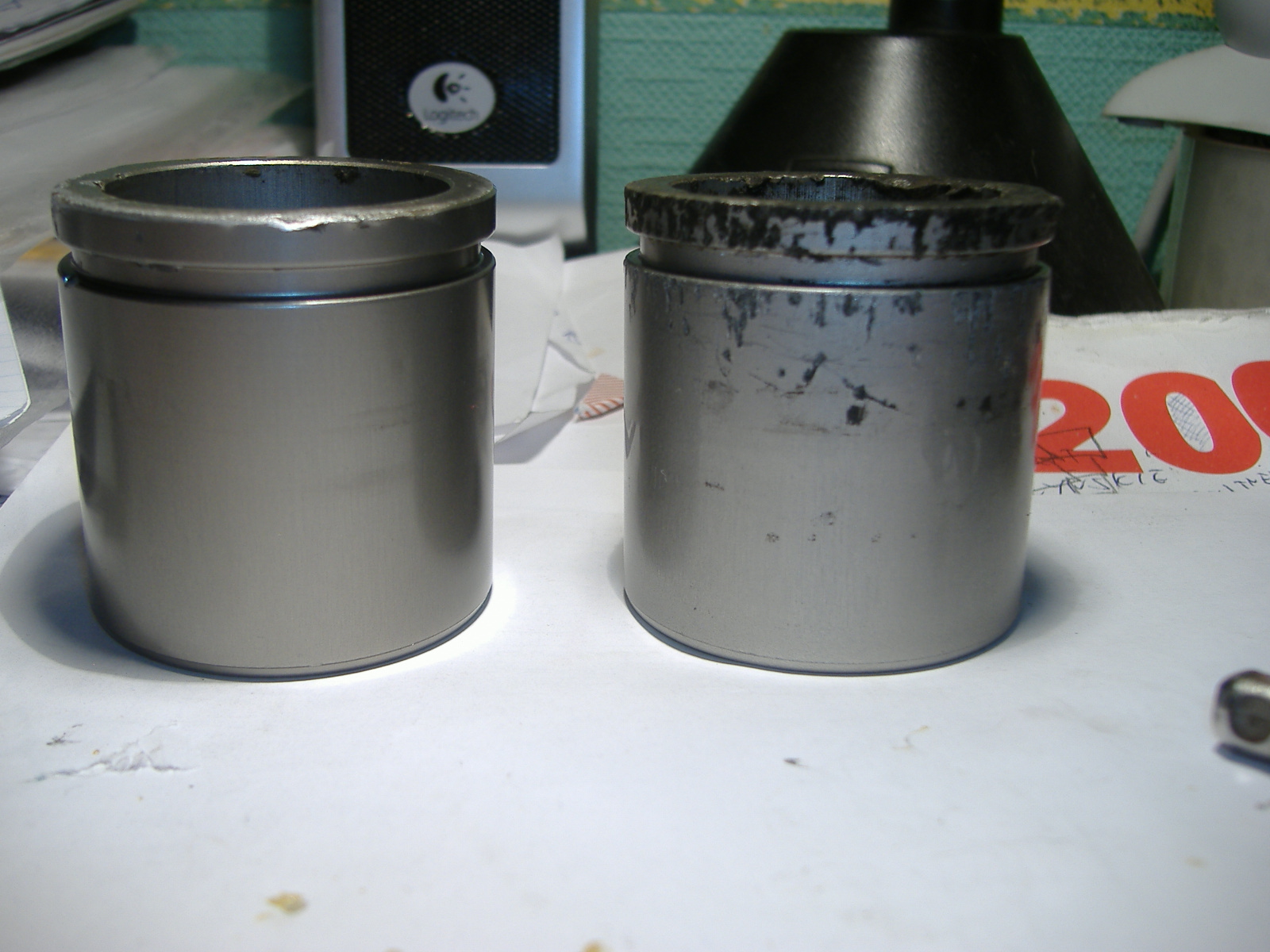

Zastanawiam sie skąd takie zniszczenie tłoczka z jednego zacisku?
Czym to może być spowodowane i czy jest to normalne ...

wymien wszystko oczysc i bedzie ok , co do tego jednego tloczka to nie wiem czy temperatura tego nie spowodowala , wiec oczysc jażma moze zapiekł sie klocek hamulcowy ?? tego nie wiem , tarcza nie jest spalona od strony tego tłoczka ??

No właśnie mam jeszcze 3 tłoczek w dobrym stanie wiec luz tego zniszczonego sobie zostawię :)
Jak będę zakładać już te zaciski to zmierzę średnice tłoczka w zacisku z XS. Moralez twierdzi ze zacisk powinien sie zmieści na oryginalne 13 z XS.
Jak nie będą pasować trudno bede miał do sprzedaży zregenerowane zaciski od 1,6, nowe klocki lucas i tarcze od 1.9 Febi z osadzeniem właśnie 34 :)
Tylko właśnie sie zdziwiłem tym tłoczkiem ze jest tak mocno uszkodzony nawet tam gdzie chowa sie w zacisku ...
