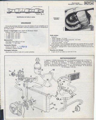

Re: chłodnica do 1,3 rallye?
wg tego rysunku wychodzi ze taka jak w innych TU z czujnikiem poziomu w chlodnicy, jak znajde gdzies lepsze zdjecie to dolacze
						- sekator
 - Posty: 1269
nie wiem czy nie jest cieńsza i dłuższa
