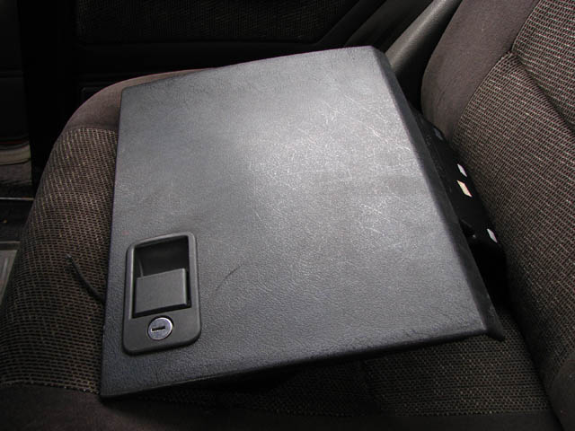

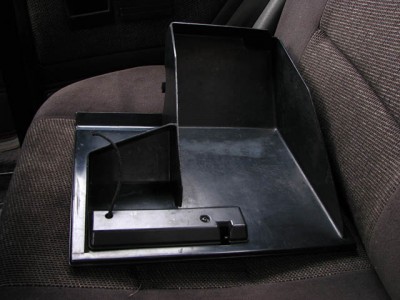

Kolego sam schowek Ci nie wystarczy. Musisz zdobyc jeszcze plastki ktory wchodzi pod przelaczniki od awaryjnych, radio itd. bo niestety ale nie da sie zalozyc samej drzwiczki od schowka ;( Zrob fotki co juz masz a ja Ci powiem co musisz dokupic

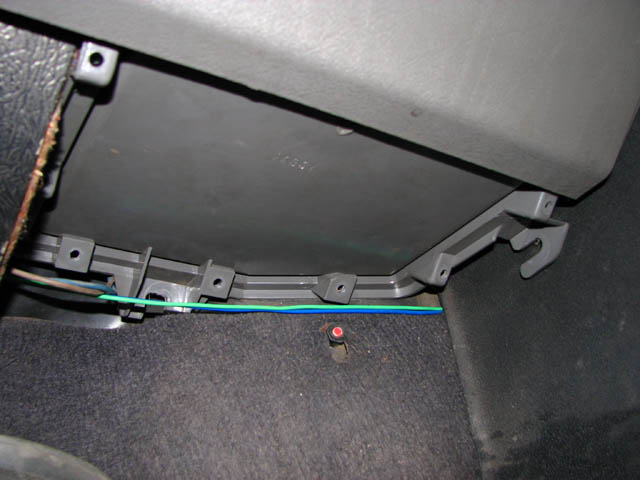

hm... mam tylko te drzwiczki z półkami :/ a który plastik pod awaryjnymi? Jakieś zdjęcie lub rysunek poglądowy? Zaraz spróbuje zrobić fotki co mam i co porozkręcałem.
To co już mam (czyli drzwiczki z półkami): To co odkręciłem:

Potrzebny Ci bedzie caly ten plastki takie duzy w ktorym bedzie zamontowany schowek. On jest na calej dlugosci deski rozdzielczej od strony pasazera i siega az do konsoli srodkowej, tam gdzie masz nawiwy,popielniczke itd.
