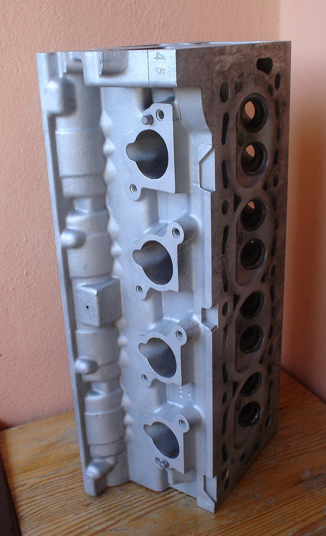

Re: Moj PROJECT 205 GTi16
Powoli zabieramy sie za druga glowice ...
Wkrotce wiecej o przeprowadzonych modyfikacjach.
