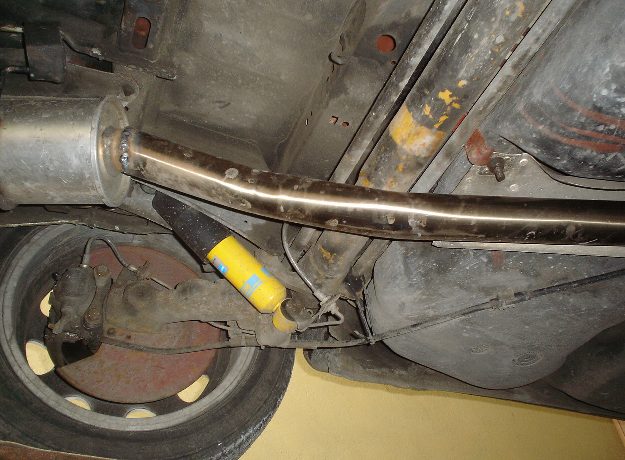

Bez przesady, mówimy o wydechu i podwoziu auta, moim zdaniem ważniejsze są walory użytkowe... To tak jakby po każdej jeździe szmatką i ślinką scierać kurz z podwozia, nadkoli, naoliwiać, polerowac wydech na lustro i czernidełkiem smarowac rowki bieżnika w oponach Swoją drogą brat jest kierowcą w wojskowej straży pożarnej i każde kilkadziesiąt minut jazdy, to kilka godzin czyszczenia budy i podwozia - taka fanaberia komendanta
Estetyka jak najbardziej, ale nie popadajmy w paranoję. Tu akurat liczy się jakość spawów, szczelność, brak progów (zastanawia mnie przewężenie na łączeniu z tłumnikiem końcowym) itp. A najbardziej efekt przeróbek, więc czekamy na wrażenia i pomiary

Mnie tez zastanawia przewezenie, zapewne jest to zrobione w jakims konkretnym celu.

Owszem jest przewezenie ale rzedu 2mm na srednicy i to ze zwrociliscie na to uwage jest podyktowane zapewne perspektywa zdjecia oraz innym wygladem obu rur.munne pisze:Mnie tez zastanawia przewezenie, zapewne jest to zrobione w jakims konkretnym celu.
Zrobie dokladniejsze to oszacujecie czy faktycznie jest ono az tak duze!
Tak jak wczesniej pisalem nierdzewka jest srednicy 57mm (2mm gr. scianki) a tlumik ma wejscie 55mm (1,5mm). Ciezko bylo dobrac jakis lepszy tlumik.
Wracajac do wygladu ... jest to testowa wersja wydechu, dlatego nie przywiazywalem do samego wygladu wielkiej uwagi. Chcielismy zobaczyc na ile sie sprawdzi. Gdyby byla taka "potrzeba" wydech spawany bylby na zewnatrz, powoli i przede wszystkim TIGiem.
Niestety do tej pory jakos nie wyszlo Bylo to podyktowane wieloma czynnikami. Mysle, ze teraz to kwestia max. miesiaca, bo sam jestem niezmiernie ciekawy jaka auto dysponuje moca. I tak jak juz wczesniej pisalem nieomieszkam sie tym z Wami podzielic.Lord Devil pisze:Nie czepiam się spawów, mówię tylko, że dla mnie "to nie mistrz". Mam pytanie, skoro silnik jak mniemam jest już dotarty i do tego zrobiłeś nowy wydech plus ewentualnie mody o jakich nie wiem, czy już odwiedziłeś hamownie i znasz wynik?

Przejrzales mnie a dokladnie to bylo z gorki i z wiatrem (bez brata na pokladzie)Banita pisze:Pfff.. Tez umiem auto na podnosniku postawic
Reszta zdjec wydechu...

Spawy moze i nieladne, ale przynajmniej auto jezdzi. No moze poki nie spadnie z podnosnika

Powiem tak, na poczatku faktycznie planowalem zeby "heftnac" na samochodzie migomatem, a potem wyciagnac wydech i pospawac elegancko i dokladnie tigiem. W rzeczywistosci okazalo sie jednak, ze w wazkim kanale nie uda sie wymontowac w calosci wydechu. Czas nas gonil i nie wszedzie bylo idealne dojscie. Uwazam, ze jak na takie warunki i tak ladnie wyszlo. Przynajmniej mi sie podoba.
PS. Tomek jest naprawde dobrym fachowcem! Spawal m.in. kadluby samolotow w WSK Swidnik - a tam faktycznie spaw musi byc najwyzszej jakosci.

slabo sie starales ja wyciagalem wydech i w waskim kanale i bez kanalustef pisze:W rzeczywistosci okazalo sie jednak, ze w wazkim kanale nie uda sie wymontowac w calosci wydechu.

Ja tez wyciagalem bez kanalu, razem z downpipem
