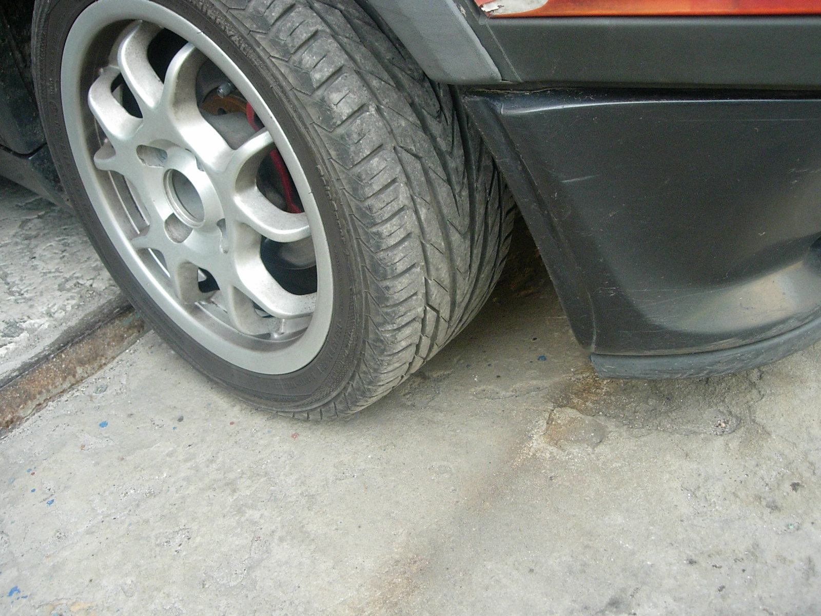

Nie ociera o bude ani o blotnik?marjo pisze:a ja teraz wsadzam na 15tke 175/55/15 przód a 175/60/15 tył przy szer. felgi 6"
Pytam bo chce kupic do swoich 13" nowe opony ale myslalem tez o felgach od GTI juz z oponami i tak sie zastanawiam czy nie bedzie nigdzie haczyc (przod/tyl).
Wiem ze PAGI kiedys w swoim pugu mial 6" (widzialem we wrocku) i cos haczylo przy obciazeniu. Mam puga color line 1.1Tu1m - nie wiem czy rozstaw osi jest w kazdym pugu taki sam. Nie ukrywam, ze wstawilbym alu ale najchetniej 15 od GTI... a nie chcialbym zeby to sie wiazalo z zakladaniem dystansow i jeszcze zapewne przerobka blotnikow.

spokojnie moze byc 6"

ale przy zalozeniu ET 18 ?
- Sebek
- Posty: 4149
Re: szerokoś opon na 14tki
ja miałem 6 nawet przy 22 czy 24

Mam 15" z GTI w standardowej budzie (belka z XS, wąskie bębny) i belce obniżonej 2-czy 3 ząbki. Na oponach 195/45 jest OK nawet przy 2 osobach z tyłu. Tylko trzeba patrzeć na budowę opon - Toyo 195/50 są już znacznie szersze i wyższe, na styk od wahacza i przy obciążeniu obcierają o błotnik. Także ważny będzie rozmiar opony, jeśli bębny to ich szerokość, stan belki itp.

Ja mam felgi 6 i opony 195/45/14. Belka z 309 - 1 ząbek. Jest ok. nic nie obciera.
Żadnego bujania czy ściągania opony z felgi. Nie przy profilu 45.
