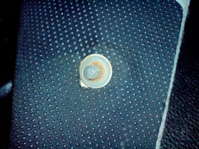

Znowu robie wykopki. Wzialem sie za uszczelnienie bagaznika, bo zbiera mi sie woda w lewym rogu przy lampie.
Na podlodze pod wykladzinka sa 4 otwory w kazdym rogu ktore powinny byc (tak mi sie przynajmniej wydaje) zatkane specjalnymi gumowymi kapslami. U mnie nie ma tych kapsli. Moze ktos podniesc wykladzinke i zrobic fotke jak to wyglada ?????
z gory dzieki

Moze ktos dac fotke tych koleczkow, zamowilem cos z ASO ale chyba to nie te otworki ;/
Re: MOKRO W BAGAŻNIKU .. help .... !!!!

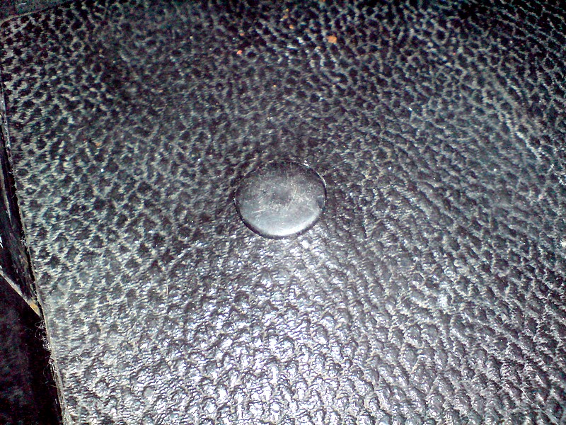

Ten kołeczek jest dwuczęściowy - dolna bezpośrednio montowana w otwór podłogi bagażnika druga od góry przeszywa wykładzinę i wchodzi w otwór dolnej... zamotałem
Poniżej zdjęcia
Poniżej zdjęcia
aaaa, juz wiem ,mam nawet takie 2 . dzieki orfi
