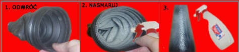

Też przerabiałem ten temat, bardzo dobry patent z tym stożkiem. żeby go nie kupować, to w sklepie gdzie u nas sprzedają takie gumy, posiadają dwa dyżurne, i wypożyczają klientom, którzy zakupili osłony.
Ja stosowałem osłonę firmy Easytec z Kielc.
Poniżej zdjęcia instruktażowe zaczerpnięte ze strony producenta oraz zdjęcie mojej osłony przed montażem.
