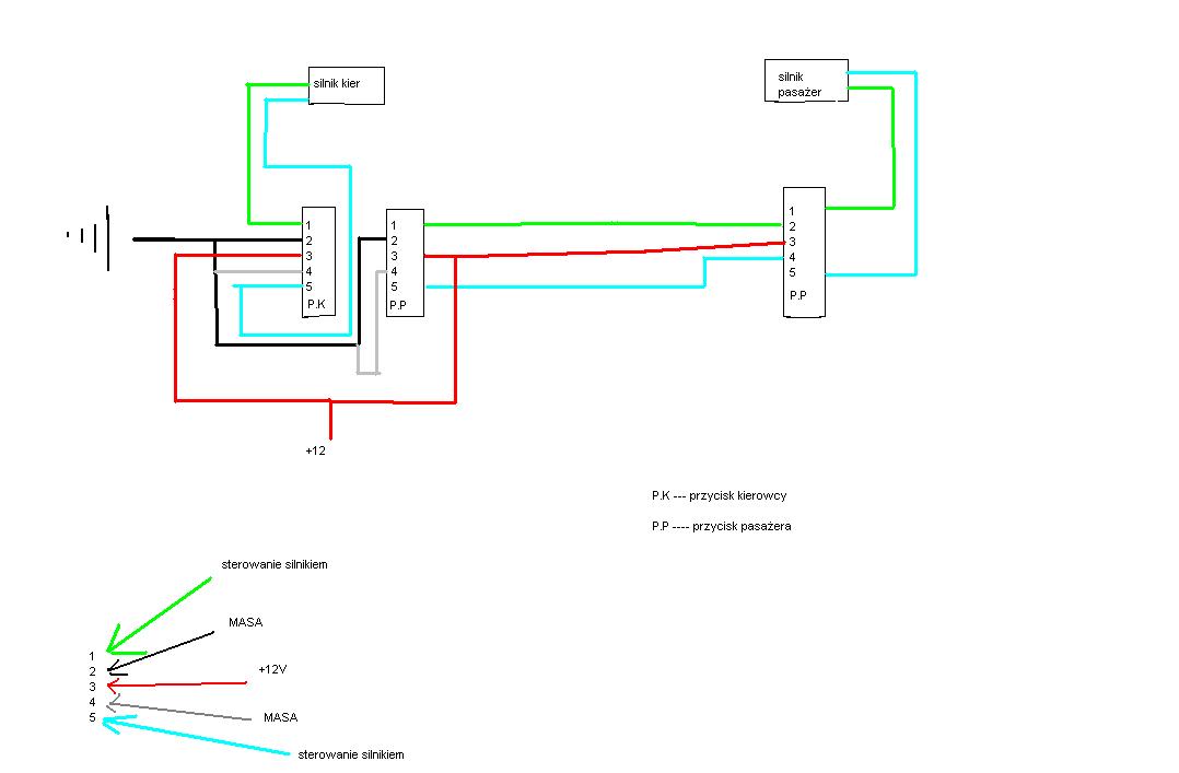

Witam mam dziwny problem z przełącznikami szyb.
Kable sam położyłem według tego schematu.
przełącznik od kierowcy działa prawidłowo natomiast sterowanie od pasażera szwankuje.
Od strony kierowcy mogę tylko szybę opuścić w dół a od strony pasażera tylko podnieść do góry.
W czym może tkwić przyczyna ....

http://www.fotosik.pl/showFullSize.php? ... 4a5afafcd0
i nie ma bata zeby zle smigały.. (chociaż Twój jest chyba taki sam).
pewnie przełączniki mają powypalane styki
