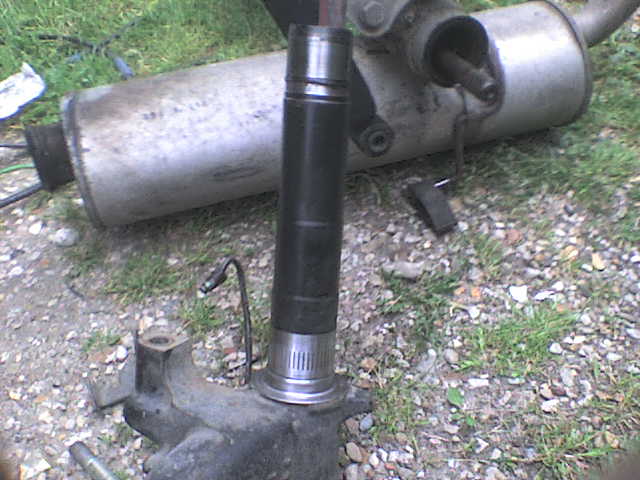

czytam sobie ten temat i czytam i nic nie mogę z niego zrozumieć czy żeby opuścić belke wystarczy odkręcić z przeciwnej strony nakrętke zaznaczoną w czerwonym kółku??i oczywiście amortyzator

Niewiem czy znajdziecie cos bardziej dokladnego na temat remontu belki niz ten poradnik zrobiony przez 205 gti drivers
Obnizanie belki: http://205gtidrivers.com/articles/b-rea ... ering.html
Remont belki: http://205gtidrivers.com/articles.php?d ... beamrefurb

zrozumiec sie da ale przydałyby sie jakies fotki bo kazdy tłumaczy ale nie jestem pewien czy chodzi o to co mysli autor...mateon pisze:czytam sobie ten temat i czytam i nic nie mogę z niego zrozumieć

Na zdrowym zawieszeniu przód jest wyżej o ok 2 cm od tyłu ...po drugie w belce powinno się wymieniać łożyska co ok 80 tys km jeżeli nie widać zużycia czopów ,nie robiąc tego i nie konserwując jej wewnątrz rura belki po pewnym czasie nadaje sie na śmietnik .Wiele użytkowników 205 zapomina o tylnym zawieszeniu ... Obniżanie belki nie pogorszy sprawy , lecz nie zapominajcie o jej naprawie bo odezwie się prędzej czy później ....

ja regenerowałem sobie samemu i dalem rade
