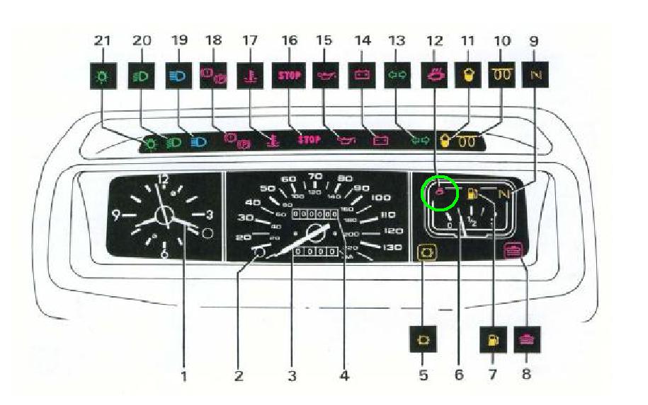

witam od czasu do czasu podczas jazdy zapala sie po czym niebawem gasnie lampa katalizatora.pezot moj to green 1.4 na wtrysku co to moze byc?

Wydaje mi się, że chodzi o kontrolkę komputera. Pojawia się jakiś błąd. Sprawdź błędy komputera.
Winowajcą może być np czujnik temperatury płynu chłodniczego (dwu pinowy, dla komputera).

jesli kontrolka komputera wyglada jak katalizator i ma 3 kreski na soba i jest po prawej stronie patrzac na zegary na czerwonym polu to okej

Zgadza się, to ta. Tak jak Cejot pisze, sprawdź błędy komputera. Na forum był już o tym temat, "użyj opcji szukaj" albo poczekaj do najbliższego spotu w Wwa.

mam wielką prośbę czy może mi ktoś powiedzieć za co jest odpowiedzialna kontrolka nr.5(płyn hamulcowy??)

zuzyte klocki hamulcowe.
