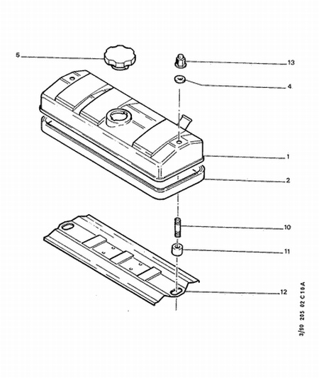

Witam nigdzie nie mogę dostać tych podkładek dystansowych , w aso każą czekać 3 tyg, a mój pugi już kończył by się składać gdyby nie te podkładki, czy ktoś zna ich wysokość to sobie dorobię takie.
Na zdjęciu numer 11
Ps. próbowałem szukać na forum ale nie mogę znaleźć, żeby ktoś podawał wymiary tych podkładek.
							Na zdjęciu numer 11

Sorry że wejdę w słowo, ale co dają te podkładki?
Mam w zapasie oryginalną blachę z podkładkami (założę gdy kupię nową uszczelkę), do tej pory jeździłem z blachą bez uszczelek i nic nie dzwoni, nic się nie dzieje. Jakie jest ich zadanie?

Powinny właśnie zapobiegać wibrowaniu i dzwonieniu tej że blachy. Tak mi się wydaje

blacha ma za zadanie m.in .zapobieganie rozbryzgawaniu sie oleju po całym deklu i tym samym dostaniu sie go w znacznej ilości do odmy.podkładki dystansują blache od pokrywy

Dokładnie tak jak mówi Kamil...
A podkładki dwie taki nowe mam jak co ..

ile za nie chcesz bo pekły w 306 i musze predzej czy pozniej to zrobic...

Sprawdź wpierw wysokość tych dystansów, bo te które posiadam są metalowe i okrągłe, ( tulejki  ) - prawdopodobnie pochodzą z nowszego typu silnika TU

Orfi to czekam na te wymiary, najważniejsza wysokość
