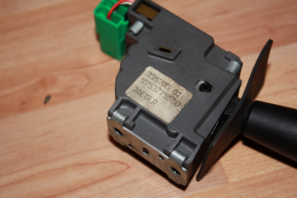

Re: Przełącznik wycieraczek.Regulacja nawiewu.
para ja mam ten okrągły na zdjęciu na dole tylko że ja mam dwie wtyczki(jedna innego koloru) a tu widze tylko jedną.
Powinna tez byc druga zielona
no być moze jest tylkko troszke źle zdjęcie zrobione
Owy przełącznik po 87 roku wygląda tak
Różnica w cabrio jest w tym, że nie da się obrócić pokrętła od tylnej wycieraczki, brak też nomogramu dotyczącego tylnej wycieraczki..
