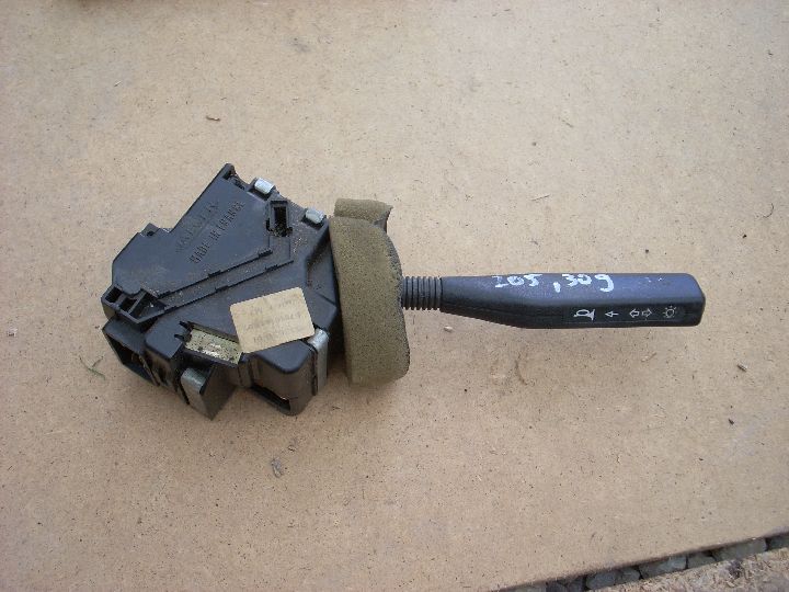

Przelaczniki byly tez inne po 91 roku wiec sprawdz z ktorego roku kupujesz.

Re: Przełącznik wycieraczek.Regulacja nawiewu.
para ja mam ten okrągły na zdjęciu na dole tylko że ja mam dwie wtyczki(jedna innego koloru) a tu widze tylko jedną.
Powinna tez byc druga zielona
no być moze jest tylkko troszke źle zdjęcie zrobione
Para ... były inne po 87 roku...
To raz, a dwa regulacja nawiewu występowała inna w autach z klimatyzacją - jak uda Ci się coś takiego gdzieś znaleźć daj znać. odkupię od Ciebie ten niepotrzebny element.
Owy przełącznik po 87 roku wygląda tak
Różnica w cabrio jest w tym, że nie da się obrócić pokrętła od tylnej wycieraczki, brak też nomogramu dotyczącego tylnej wycieraczki..
