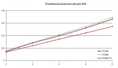

Kontynuując temat przekładania pomiędzy silnikami TU....
Chcę do XSa zamiast fabrycznej, krótkiej skrzyni, zamontować skrzynię z wersji 1.1 Look. Spodziewam się że jest dłuższa i taki efekt chcę osiągnąć.
Pytanie czy dane na temat przełożeń, zamieszczone na stronie klubowej: http://peugeot205.pl/index.php?modul=przelozeniaTU
to pełna informacja, czy było więcej opcji, modeli, oznaczeń itp.?
Wg tych oznaczeń przełożenia końcowe na kolejnych biegach wyglądały tak: Jakiego efektu mogę spodziewać się po takiej zamianie?
Druga sprawa to koło zamachowe. Czy w TU3 było montowane cięższe? Czytałem o konsekwencjach zmniejszania masy koła zamachowego. Czy w takim razie (jeśli wogóle jest różnica w masie kół z TU1 i TU3) wstawienie lżejszego koła z TU1 byłoby odczuwalne?
