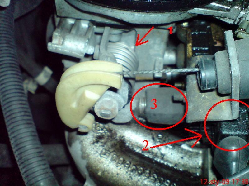

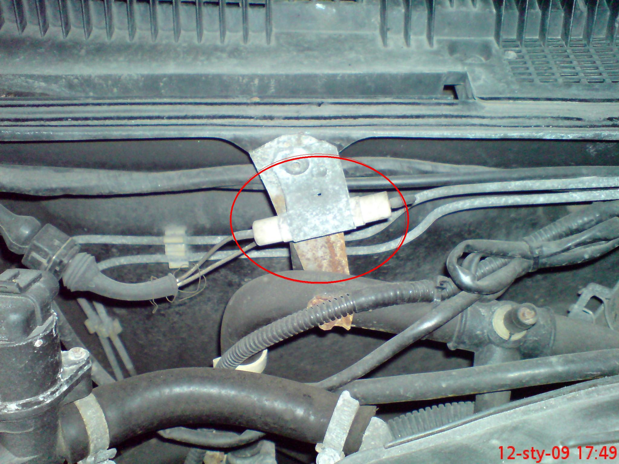

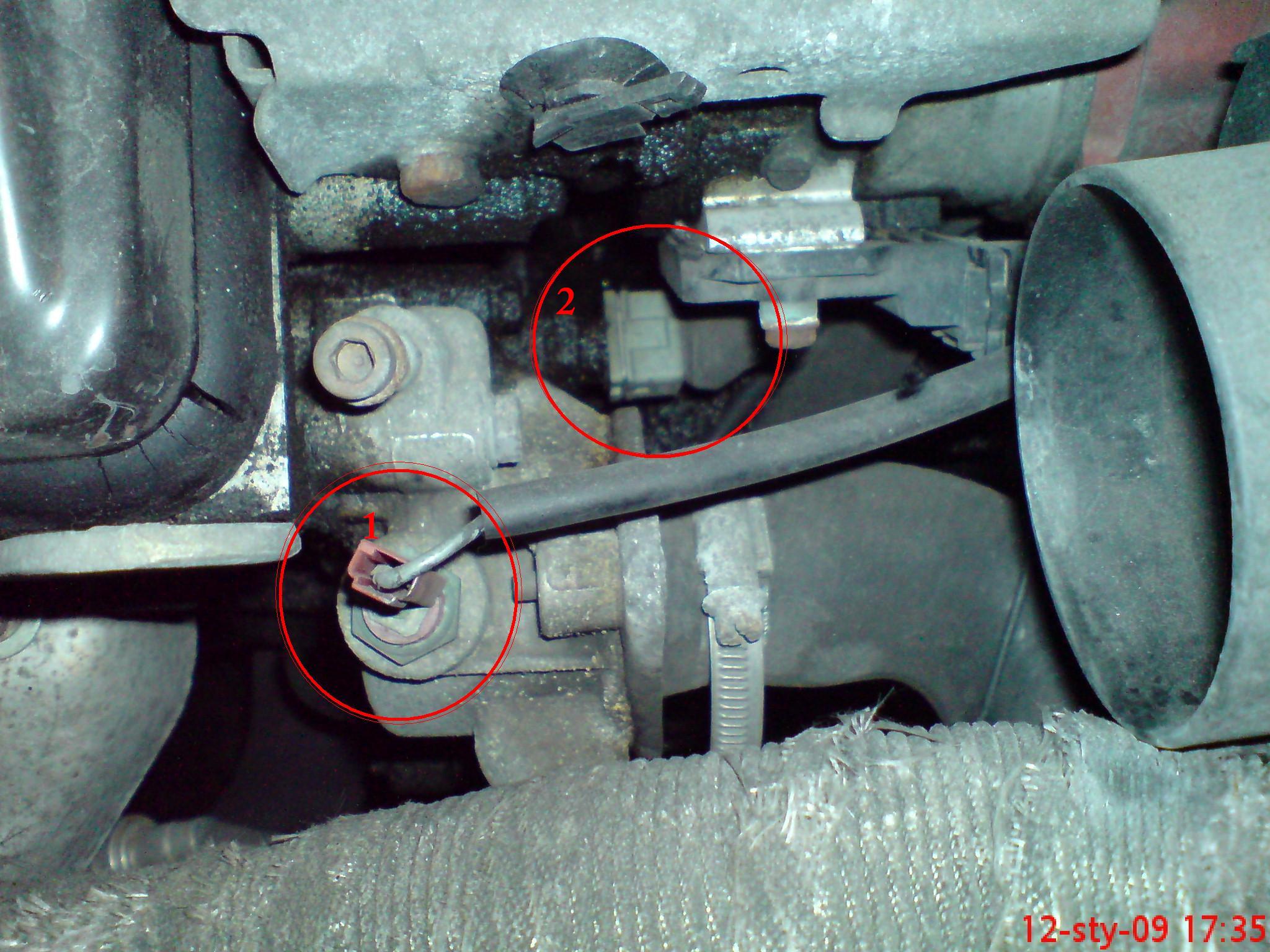

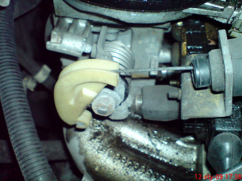

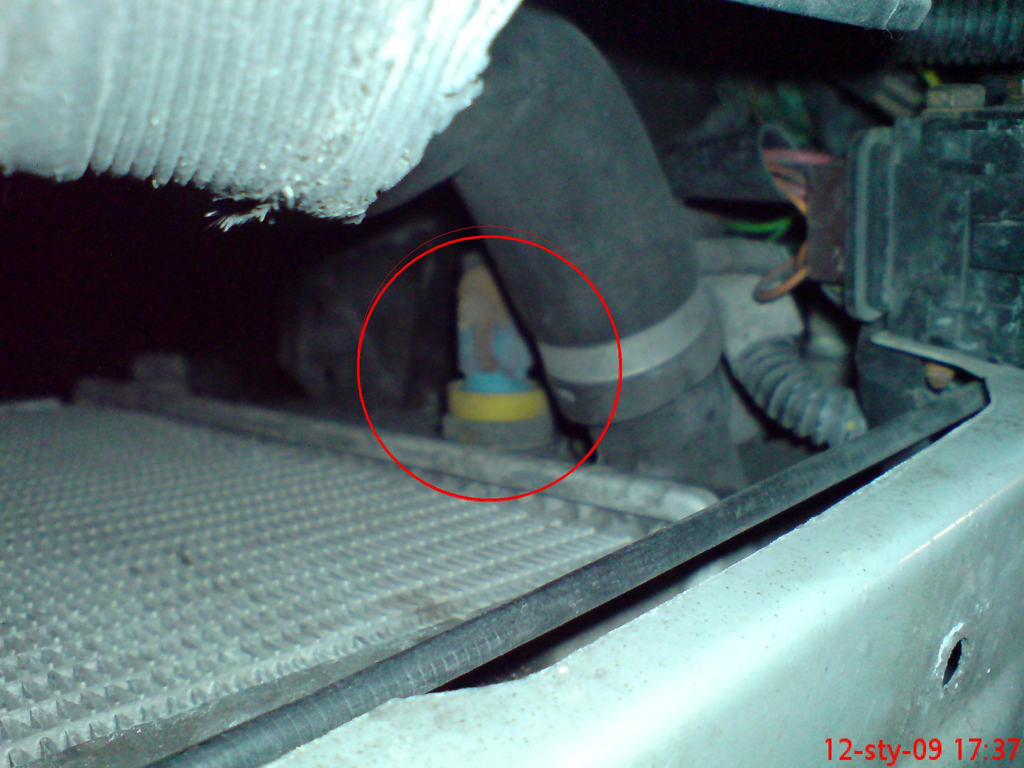

Kto mi powie do czego służą zaznaczone elementy na zdjęciach?
Dodam że jest to silnik TU1M 1.1 na wtrysku MONO - JETRONIC.
1. 2. 3. 4. Gdzie tu się znajduje silniczek krokowy?? 5. Znajduje się w miejscu nr.1 czy tak jak twierdzą co niekturzy w miejscu nr 2, a może kryje się w miejscu numer 3?
					Ostatnio zmieniony 15 sty czw, 2009 10:44 pm przez spina205, łącznie zmieniany 16 razy.
Re: Czujniki w silnku kto wie od czego?
1 -  czujnik temperatury silnika - kontrolka przegrzania
2 - czujnik temperatury uruchamiający wentylator
3 - nie wiem
4 - za spręzyną
3 - nie wiem
4 - za spręzyną

4-krokowiec
1-u mnie to jest czujnik od wskazowki nie od przegrzania, przegrzanie mam obok czujnika temp dla kompa, w glowicy
