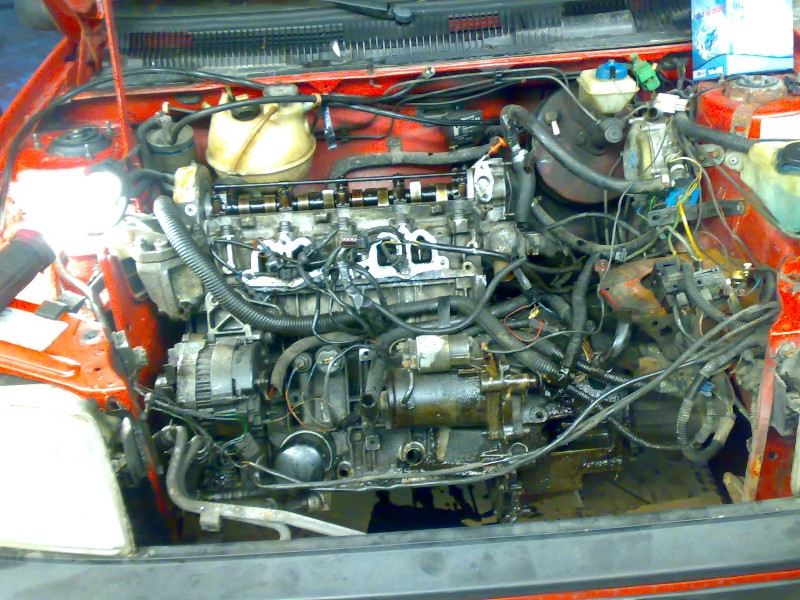

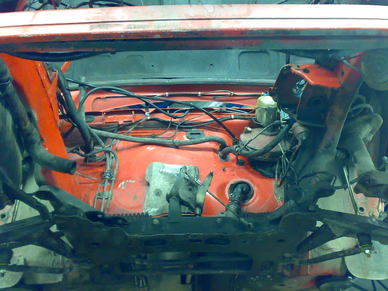

Nastepnym krokiem po zrobieniu zawieszenia i hamulcow to silnik
silnik w trakcie wyjmowania
Po wyjeciu i sciagnieciu glowicy znamy przyczyny duzych przedmuchow i malej mocy :)
