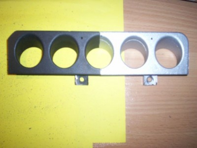

witajcie, od razu zastrzegam, że nie jestem autorem pomysłu - autorem pomyslu jest kolega Daritex :)
Panel robi się godzinke, bardzo prosto trzeba tylko troche dokładności.
Wystarczą : dwa panele na 3 przyciski, piłka do metalu i kropelka :D
nie wiem czy juz ktos tak sobie przerabial bo jestem tu stosunkowo krotko ale moze komus sie przyda :)
Mi zostało tylko pomalowac lewą czesc na aluminiowa i nie bedzie sladu :) a w 4 przycisku podlacze sobie halogeny .
pzdr
P.S przyciski jeszcze są kazdy w inną strone ale to dlatego ze zakladalem to szybko po ciemku :)

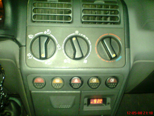

Hehe na wszystko znajdzie sie domowy sposób :) Mi udalo sie taki panelik znalesc wiec bez obeszlo sie bez samoróbki.

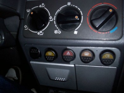

Ja też robiłem panel na 5 przycisków z dwóch paneli na 3 otwory, ale trochę inaczej. Wywierciłem otwory na dodatkowe 2 przyciski (z tyłu wytłoczony jest wzór), następnie z drugiego panela wyciąłem nożykiem do tapet dwie ramki, wkleiłem do nowo przygotowanych otworów, potem trochę obróbki pilniczkiem i prawie oryginał!!! :mrgreen:
W jednym umieściłem przycisk do halogenów, a w drugim przycisk do podgrzewanych lusterek.
REWELKA!!! :mrgreen:

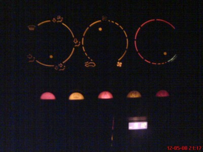

Tak to wygląda u mnie:
JUNIORObrazekObrazek Obrazek
Sebek
Posty: 4149
Re: panel na 5 przycisków zrobiony domowym sposobem :)
Post autor: Sebek »
no ale wyglada jak najbardziej ok

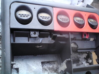

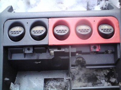

a co mi tam pochwale sie i ja,jak widać trzeba go jeszcze dopracować.W dwóch pozostałych przyciskach zagoszczą włączniki od podgrzewania foteli i halogenów.Może ktos polecić jakiś dobry lakier do plastików??
borek_wpr
Lokalizacja: Pruszków
Post autor: borek_wpr »
Jeżeli nie będzie to kolor różowy, to najłatwiej trysnąć lakierem do zderzaków. Szary lub czarny. Po wyschnięciu zostawiają fakturę na powierzchni i nie czynią jej błyszczącej.

BOLL - najlepiej strukturalny
