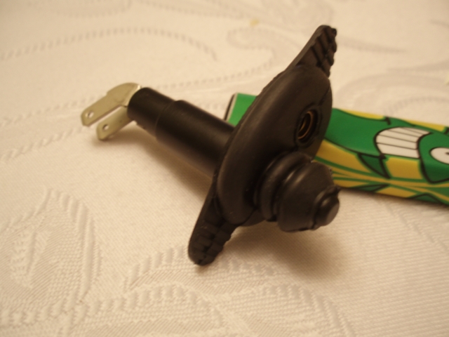

borek_wpr
Lokalizacja: Pruszków
Re: Światło przy otwartych drzwiach
Post autor: borek_wpr »
Kalmar.
Popatrz na foto włącznika.Dwa konektory są zwarte ze sobą. Przyłączasz do jednego z nich przewód który jest w słupku . Drugi konektor można wykorzystać do alarmu lub podświetlenia pedałów i podnóżka pasażera.We włączniku jest metalowa tuleja ( widoczna nad popychaczem ) która łączy poprzez wkręt masę do styku stałego.Stykiem ruchomym jest sprężyna sterowana popychaczem.Włącznik jest normalnie zwarty, to znaczy że przy otwartych drzwiach styk zamyka obwód i światło się pali.Zamknięcie drzwi powoduje rozwarcie styku i światło gaśnie. Oczywiście należy pamiętać o odpowiednim ustawieniu przełącznika w lampce sufitowej. Gwint ( w słupku ) w który wkręcamy wkręt powinien być czysty tzn. nieskorodowany .Tam nie powinno być żadnego plastiku.
