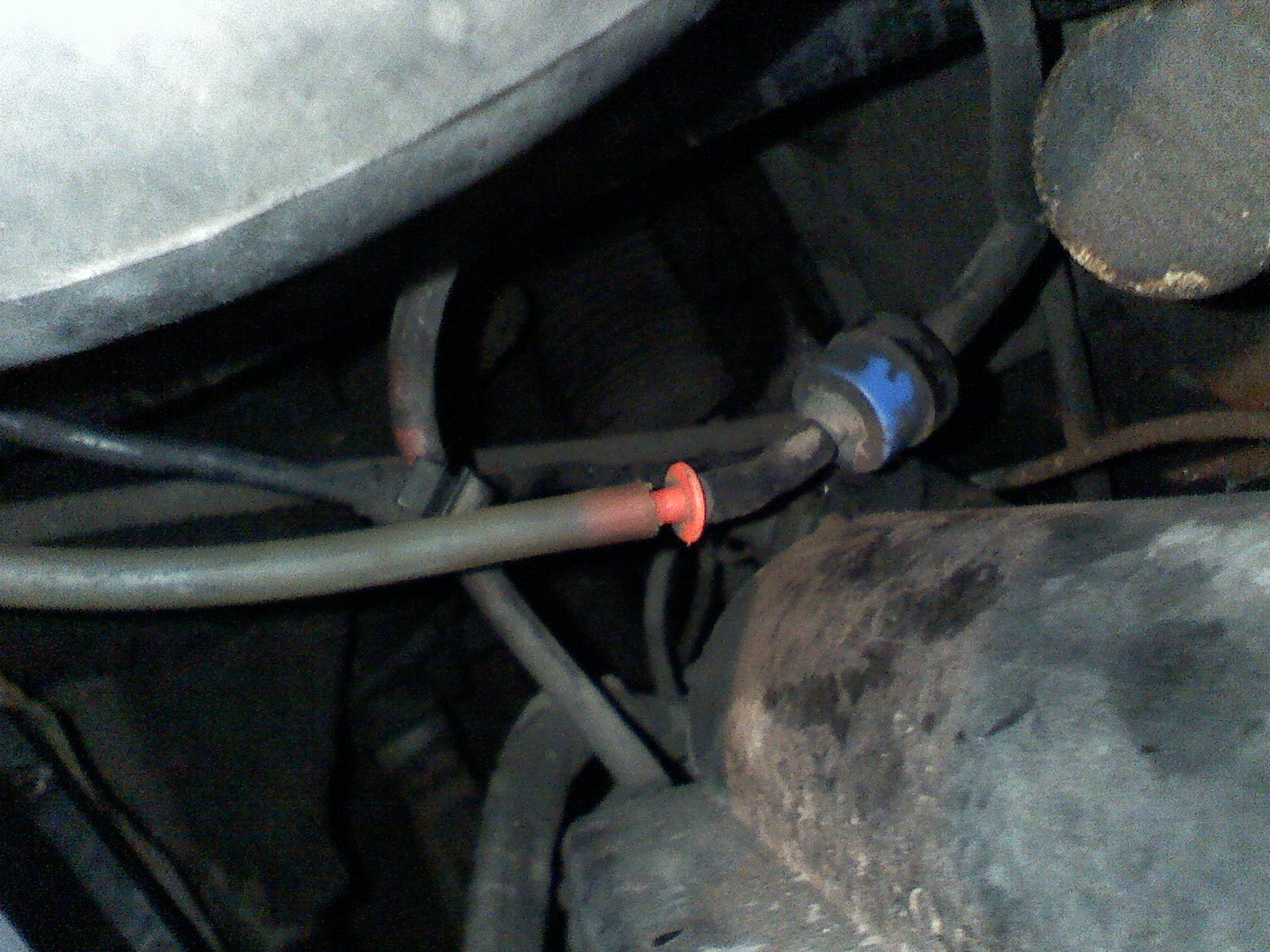

no fajno a co ze mną ?? jak te wężyki wogule powinny prawidłowo być zamontowane tzn. po wyjściu od zbiorniczka w podszybiu węzyk idzie do takiego rozgałężnika i jeden przewód idzie do kabiny a drugi to nie wiem czy dobrze jest podłączony i czy u was też tak jest że wężyk który idzie do serwa nie łączy sie bespośrednio z nim tylko jeszcze pomiędzy węzykiem a serwem jest taka rurka przeżroczysta plastikowa która z kolei łączy sie z takim białym jakby bębenkiem czy czymś i to coś łączy sie z weżykiem ,który już idzie do serwa
to tak powinno być ??

to może być a w zasadzie powinien być
jak po otworzeniu rączki zasysa uszczelke a po odpuszczeniu przynajmniej troche ją napełnia to może uszczelka stwardniała i nie działa jak należy,unieś lekko ręką szybe może pomoże

no i co nikt nie mial nigdy takiej dolegliwości ze swoją panoramą ??? po wymontowaniu tego "bębenka" co jest na wężyku przy serwie sprawdzilem i przez to nie ma wogóle przelotu powietrza ale z tego co widze to to nierozbieralne jest
i czy da się jakoś to obejśc i bez tego czegoś połączyć cay układ zasysania uszczel
P.S. ten "bębenek" to to takie niebieskie łączące wężyki

a dmuchales w 2 strony ?
bo ten "bebenek" przepuszcza tylko w jedna strone

no właśnie chodzi o to że dmuchałem , chuchałem i ssałem
w obie strony i nic cós tam musiało się zaklinować , da się obejść ten "bębenek" żeby bez niego to działało ??

mozesz podlaczyc bez tego np wsadzajac rurke, Tylko ze na postoju podcisnienie ci moze schodzic ze zbiorniczka. Wtedy bedziesz musial odpalic zeby ci uszczelka "opadla"bullet666 pisze:no właśnie chodzi o to że dmuchałem , chuchałem i ssałemw obie strony i nic cós tam musiało się zaklinować , da się obejść ten "bębenek" żeby bez niego to działało ??

skoro Ci zasysło
uszczelke jak pisałeś wcześniej to może bebenek działa tylko zaworek przy rączce nie odpuszcza
