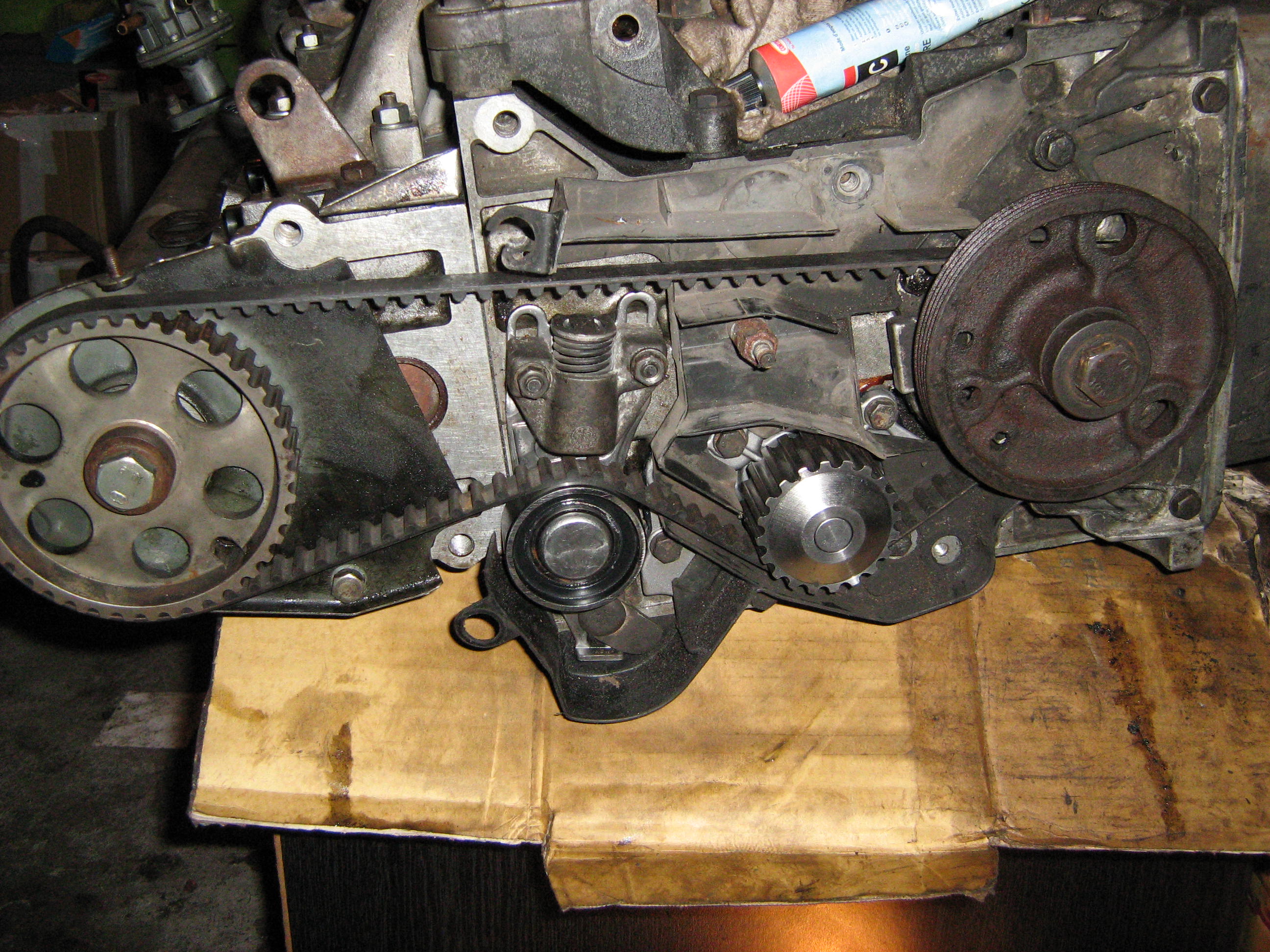

Nowy pasek rozrządu, pompa wody i rolka napinacza dość kosztowna zabawa Nowe sprzęgło A pod sprzęgłem lżejsze koło z 1,6 zamiast 1,9 I na deser nowa pompka paliwa (bo stara była plastikowa i sie połamała
Pug 1,1 > 1,9 czyli z monowtrysku na gaźniki z motoru
- Florek2b
 - Posty: 2196
 - Numer Gadu-gadu: 1958447
Re: Pug 1,1 > 1,9
prace narazie bardziej widoczne przez pustki w portfelu niż namacalnie ale zawsze coś sie dzieje
No i skrzynia z 1,6

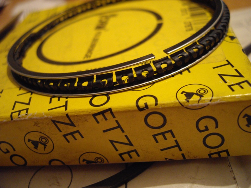

Jakiej firmy zamontowales pierscienie tlokowe??Masz moze nr,referencji tych pierscionkow?
Dzielone olejaki dobre sa na uzywane tuleje....

						a to jest pytanie czy stwierdzeniezlotycbr pisze: Dzielone olejaki dobre sa na uzywane tuleje....

To jest stwierdzenie,maja cienkie blaszki ktore zbieraja olej pod naciskiem sprezyny rozpierajacej,wlasnie ta cienkosc powoduje duze naciski i szybsze dotarcie sie do nawet zowalizowanych tulei.
Bardzo dobrze zgarniaja olej.
Ten typ pierscienia jest coraz powszechniej stosowany w nowych silnikach np;Ford 1,8-2,0 zetec najnowszy z rozrzadem na lancuchu.

A te pierscienie???Poka firme i referencje...

Jak z tymi pierscieniami??Sprawa robi sie dosyc pilna dla mnie,nie masz opakowania po nich ani nic????

Mam nowe pierścienie Goetze tego typu , pewnie będę je wystawiał na allegro jak by kogoś interesowały  . Do 1,9 i 1,6

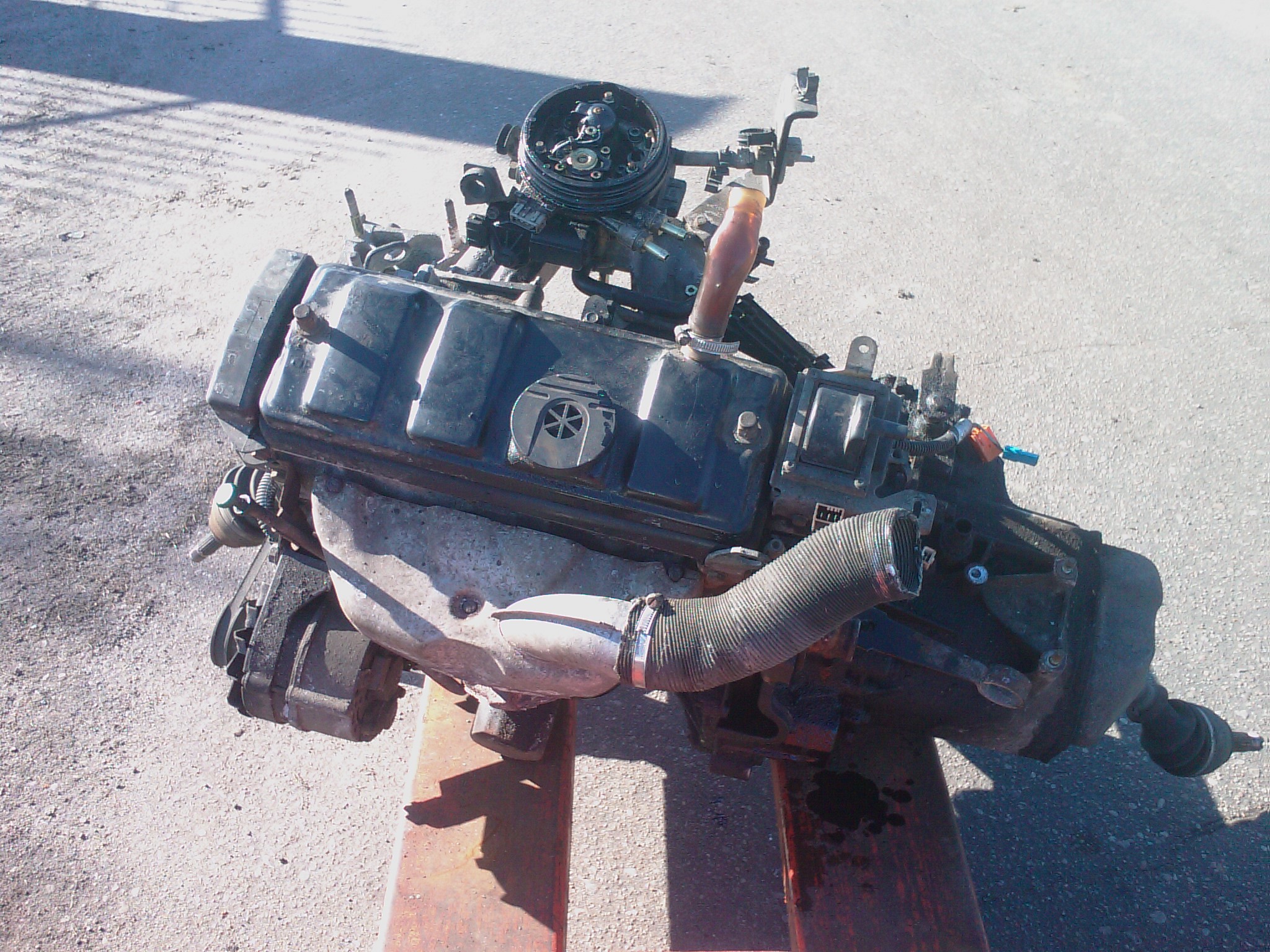

chwila przestoju ale silnik już w PUGU
rozpoczęcie operacji wyciągania 1,1 TU1M poza autkiem XU92C jedzie na swoje nowe miejsce a tu XU9 już na swoim miejscu

Kawał dobrej roboty
Teraz tylko poskładaj reszte - szczególnie chłodzenie i wio na miasto

A mnie naszła taka myśl... czy masz maskę z garbem
Jeśli dobrze rozumiem to jest to XU9 na gaźniku z XU5. Fabrycznie 205 z silnikiem XU5 na gaźniku miały maskę z garbem. Prawdopodobnie coś trochę wystawało i pod normalną maską się nie mieściło. Czy robiłeś jakieś przymiarki w tym temacie?
