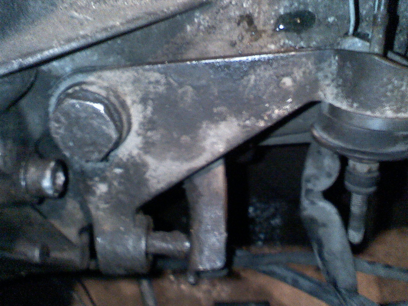

Urwało mi się mocowanie linki sprzęgła przy silniku, nie pamiętam jak to mocowanie wyglądało a etlozd nic na ten temat nie piszę, ma ktoś może jakaś fotkę lub cokolwiek na temat tego mocowania? Silnik 1.9 XU9JAZ

jutro zrobię fotkę, to jest przy silniku po lewej stronie od akumulatora taki okrągłe mocowanie i je prawdopodobnie zgubiłem bo w głębi jest linka wiec gdzie indziej się tej linki nie da zamontować

Re: mocowanie linki sprzęgła
heh... wiesz moralez są na tym świecie rzeczy które się nawet fizjologom nie śniły
a co do tematu to znalazłem na kompie taką fotkę, o to ci chodziło ?? bo już sam nie wiem tylko na tej fotce mało widać to mocowanie linki jak będziesz chciał to lepszą fotę mogę zrobić ale zobacz w temacie "co pod maską" może tam dojrzysz co i jak

dokładnie o to mocowanie, da radę gdzieś dokupić tą cześć?
to jest mechanizm z BE1 tak
może tylko zginął Ci ten bolec
ja też potwierdzam ale człowiek całe życie się uczy..
jeśli pedał sprzęgła wpadł w podłogę to możliwe że zgubiłeś ten bolec, tylko teraz nie wiem jak Ci wytłumaczyć jaki..
masz ten zaznaczony bolec
czy sie wypsnął i sprzęgła brakło

Nie napisałem że do silnik tylko przy silniku (chciałem aby łatwiej było zrozumieć o co mi chodzi) nie patrzyłem dokładnie gdzie jest przymocowane bo tylko zerknąłem pod maskę i zauważyłem że tego mi brakuje, poniżej zaznaczyłem której części mi brakuje.... pedał sprzęgła oczywiście w podłodze..moralez pisze:jesli uwazasz element do ktorego jest ono zamocowane za silnik to lepiej nic nie rob przy aucie ,bo bedziesz mial sporo problemow

no to albo zerwałeś linkę albo Ci się tam wszystko poodkręcało
to może jednak z łaski swojej albo szacunku dla innych zerknij dokładniej
a tak to rozmowa o być może coś mi brakuje
a reszta wisi na lince
linka cała
