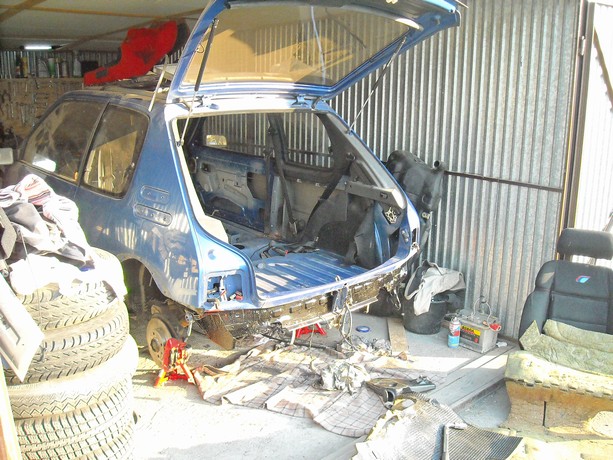

a Więc tak ciagle coś wychodzi nowego do zrobienia ale prace trwają:
Bak opuszczony przyczyna sączenia zlokalizowana i usunieta
przy okazji podłoga pomału czyszczona w każdym zakamarku i przygotowywana do konserwacji:)
przewody hamulcowe wszystkie zdemontowane czekają już nowe na montaż
Wnętrze całe zdemontowane z tego co widziałem to chyba pierwszy raz to robiłem wszystkie śruby orginalne nic kombinowane tapicerki pościagane cieżko było sie dobrać do tego tak mocno siedziały wszystkie kołeczki igła tapicerka jak przyklejona siedziała półeczki drzwi śruby nienaruszone aż wierzyć sie niechce że sie nikt do tego niedobierał
Zawiecha przednia złożona --zostały tylko wachacze do wymiany na nowe i bedzie całe jak nowe:)
Póki co zostaje narazie silnik fabryka 1.9 odpalony pięknie pracuje:)wymieniony olejek filtry płyny rozrząd i inne duperelki:)silnik Mi16 bedzie czekał na lepsze czasy i generalny remont bo niestety go potrzebuje

kilka kolejnych fotek z przeprowadzonych dzialań
