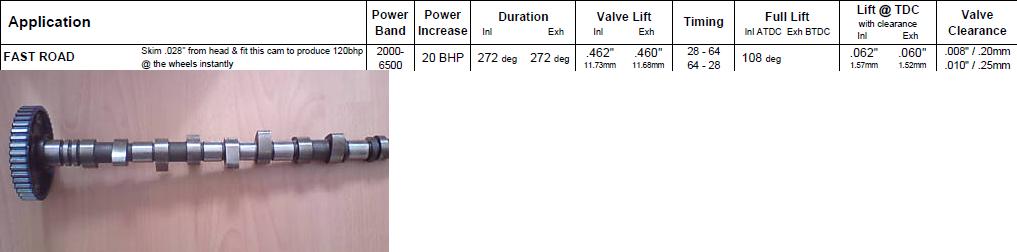

Oto dane i foto waleczka wraz z kołem
Montaz wałka

Montaz wałka
Chcial bym zalozyc walek piper'a 270. Pytanie czy montaz to P&P? Z tego co sie orientuje trzeba ustawic luzy zaworowe- nigdy tego nie robilem poza fiatem 126p
Czy cos jeszcze tzreba zmienic?
